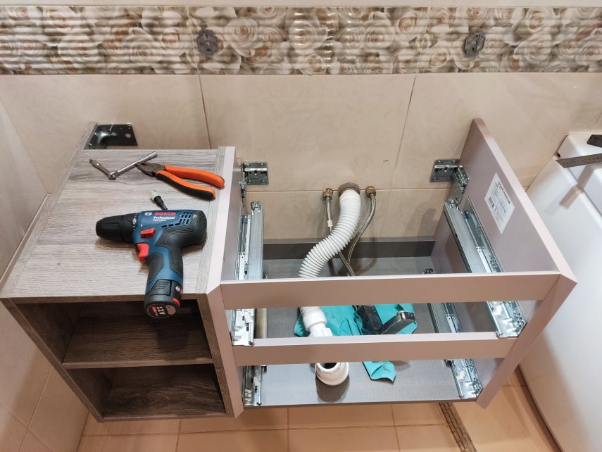

Здравствуйте, форумчане.
Задача:
Повесить подвесную тумбу с раковиной на кирпичную стену облицованную плиткой. Между плиткой и кирпичом 5-5.5 см белой рассыпчатой массы, наверное гипсовая штукатурка или что-то в это роде. В общем дрель прошла её как по маслу.
Вопрос:
Какое крепление лучше всего подойдёт чтобы основное усилие было в глубине стены. На какую глубину нужно зайти в кирпичную кладку?
Рассматриваю вариант с нейлоновым дюбелем 8мм*х80мм или металлическим анкером сопоставимого размера. Как я понимаю основное распирающее усилие в анкере передается как раз в хвостовой части.
Благодарю за внимание и ответы.
Нужно отталкиваться от веса конструкции.
И брать с запасом, чтоб наверняка.
Вы также не указали толщину стены, может там всего 8см. ;)
@bagayama тумба + раковина = 50кг, ещё наполнение пусть 15-20 кг. Итого 70кг. Крепление на 2х шинах, по 4 отверстия в каждой.
Стена 1.5 кирпича ~30 см.
Спойлер
Спойлер
Нейлоновый дюбель D10-12мм, саморез D6мм, длиной не менее 80мм, я бы взял 100мм, если толщина стены позволяет.
  • Решение
Всем большое спасибо за советы.
С учётом нагрузки посчитал, что оптимальным вариантом, учитывая размеры отверстий в крепежных планках, будет нейлоновый дюбель 8*100.
Раковину, дополнительно приклеил на силиконовый герметик.
