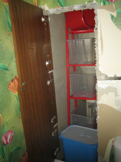

Очень нужен совет. Ремонтирую санузел-сама частично. Там у меня только унитаз и раковина-в плане влажности. Сама клеила предыдущие обои, да так, что теперь не снять! Обои виниловые для влажных помещений, двухслойные. Поклеены на влагостойкий гипсокартон с предварительной грунтовкий с добавлением ПВА. Теперь обои отрываются частично-в лучшем случае верхний резиновый слой. В худшем-с защитным слоем гипсокартона. Все кусками, некрасиво...Поверхность получается рельефная, темная (если слезает только винил), ярко-зеленая в цветах на несдирающихся участках. Клеить планирую флизелиновые обои сливочного цвета с нежным рисунком...Вопрос! Как сделать поверхность под новые обои ровной и непрозрачной (белой)? Можно ли поклеить сначала какой-нибудь строительный флизелин? Или прогрунтовать с добавлением водоэмульсионки для белизны, например? Что делать то? Как подготовить поверхность, не сдирая оставшихся резиновых ярких обоев под белые? :unsure:

Дело в том, что под рельефной стороной бумажная основа темная, цвет картонной коробки! Будет просвечивать! И содрать рельефную часть почти невозможно-не сдается она, стоит насмерть! :( Поэтому и возникает мысль о дополнительном "заклеивании" старых обоев!
Мочить бестолку! Обои для ванной, знаете-такие с дельфинами еще бывают? У них верхний слой резиновый, не промокает! Приходиться сдирать с помощью ножа, но это почти бесполезной дело. Попробую прикрепить фотки, мож, понятнее станет!
Шкаф в санузел-почти рукотворный! Перфоратором по периметру -сама, дверцы-сама...Рытвина горизонтальная в стене-это я переносила розетку для стиралки (подводила тоже сама, кстати). Ненавижу тупую работу! Сдирать верх обоев по 1см в день-не выдержу! Подскажите выход из положения, плиз! Меня интересует собственно-отвалятся ли приклееные новые обои, если я предварительно малярный флизенлин на старые поклею? С грунтовкой, естесственно. Может, ПВА все стенки потом загрунтовать?

Если делаете ремонт всерьёз и надолго, придётся лоскуточками сдирать верхний слой обоев.Чтобы как по мановению волшебной палочки всё выполнилось быстро и легко, я таких способов не знаю. Бумажная подложка при намокании не отклеивается - можно на неё клеить другие обои безо всяких промежуточных подложек. Чтобы тёмные пятна не просвечивали сквозь флизелиновые обои, стену можно прокатать белой краской.
такие обои понятное дело не отмочить водой, верхний слой водостойкийпопробывать начарапать верхний слой и намочить, чтоб вода проникла внутрь обоев
Туалет-то не такое уж большое помещение. Я как-то также отдирала на кухне, вот намучилась. Ставила водяную баню и поливала стены из брызгалки. Там, где был срез обоев,намокала полоска, её отдираешь и дальше брызгаешь. так и ходила по кругу - брызгала, отдирала. брызгала, отдирала. За один день управилась. А что касается неровностей поверхности и цвета, так, по-моему, можно просто зашпаклевать - и неровности сгладятся и стена белой станет.
Спасибо всем! Придется отдирать по-тихонечку...Потом прогрунтую-и подкрашу, если понадобится. Хотелось схитрить, но... :)
