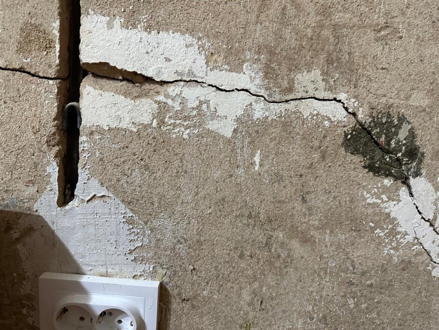

Здравствуйте! Очень нужен совет. Столкнулись в ремонте в квартире в старом советском доме с такой ситуацией: начали с того, что сменили проводку, а теперь как сняли обои, обнаружили толстый слой старой штукатурки, который сыплется, с трещинами…думаем как решить проблему, чтобы не пришлось снимать ее целиком…Есть ли вариант ее как-то укрепить грунтовками, армированной сеткой, какими-нибудь спец. составами или возможна ли в нашем случае (при установленных подрозетниках и тд) приклеить поверх гипсокартон? Бюджет ограниченный, хотели бы где возможно своими силами обойтись ….Квартира на 6м этаже, грузового лифта нет….спасибо за добрый совет!

Если при простукивании бухтит, то сохранение не целесообразно. Совсем не обязательно при этом проводка пострадает.

То есть как - совсем не обязательно пострадает ? Выложили немалые деньги на нее…. Очень не хотелось бы переделывать ее и выкидывать 250 т….. а вариант обклеить ее гипсокартоном ?

Не должна пострадать, если аккуратно работать
Вне всякого сомнения, свежая ровная гладкая штукатурка лучше старой кривой трещиноватой сыпучей. Однако. Ситуации бывают разные. Если нет финансовой или технической возможности удалить старую и нанести новую штукатурку. Обильно грунтуем стены проникающей грунтовкой. Даём хорошо просохнуть. Шпаклюем гипсовой шпаклёвкой с армированием стеклосеткой. 2-3 слоя шпаклёвки с промежуточной шлифовкой. И стеночки готовы под обои. Возможно будет раздражать или огорчать глухой звук при простукивании в местах отслоения. Придётся с этим смириться, забыть и забить. Ничего плохого с не случится. Спокойно простоит до следующего капитального ремонта и несколько смен обоев переживет.
