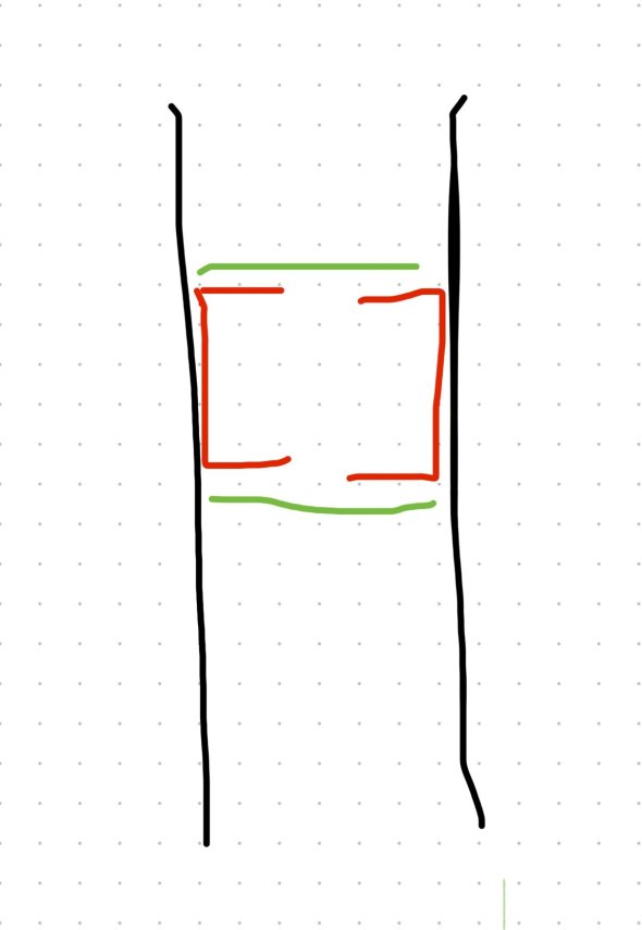

Из ГКЛ перегородку надо будет задать достаточно толстую, хотя бы 100 мм по каркасу. Стоечные профиля для перегородок, если присмотреться внимательно, одна полка немного шире другой Это позволяют пару П-образных профилей состыковать в виде прямоугольного короба. Из таких коробов собираем стойки каркаса. Есть другой вариант. В качестве стоек используем потолочный 60х27 профиль, разнесённые на некоторое расстояние по толщине перегородки. Внутри каркаса эти профиля между собой скручиваем полосой 12мм гипсокартона на всю высоту. Таким образом тоже получается довольно жёсткий короб.
Если рассмотреть вариант с потолочным профилем, то примерно такая логика как на рисунке?
Вид сверху, черный цвет - направляющий профиль на полу, красный цвет - потолочный профиль, зеленый - гипсокартон
IMG_5610
