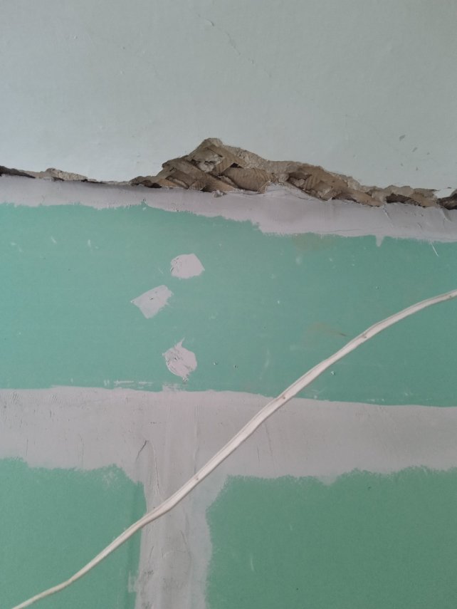

Поставили новые стены из гипса. Но когда ломали старые, то повредили потолок из дранки. Чем можно заделать? Штукатурка гипсовая не держится. Вроде надо использовать гипсовую шпаклевку. Будет ли она держаться?
Не может быть... Что-то у вас с технологией штукатурки не ладно.
Гипсовая штукатурка держится на дранке
Можно сначала пеной древесину укрыть, или полоску гипрока прикрутить, а сверху штукатурной.
