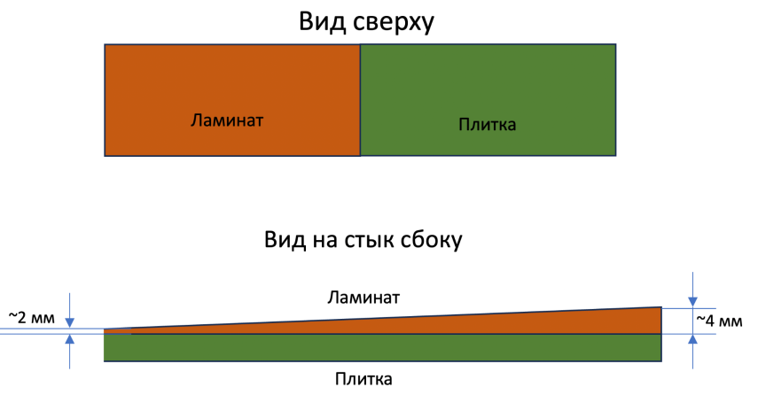

Делаю ремонт в квратире, вторичка. Относительно недавно уложили плитку на сухую стяжку Кнауф в коридоре, ванной и кухне. Далее положили ламинат и оказалось, что стяжка вся кривая и ламинат плавает и гудит на ней.
Косяк рабочих, которые сказали, что перекладывать сухую стяжку не нужно и неровности отыграются подложкой.
В итоге было принято решение менять сухую стяжку в тех местах, где нет плитки. Когда пришли мастера по стяжке, они померили текущие уровни плитки и оказалось, что они все на разных уровнях, а следовательно положить новую сухую стяжку в один уровень не выйдет. В результате единственное, что они смогли - это уложить стяжку так, что на кухне и в ванной ламинат ложится в один уровень с плиткой, а в коридоре ламинат лежит выше плитки, при чем у левой стены коридора перепад 4 мм, а у правой стены перепад 2 мм, ширина коридора около метра. попытался отобразить текущую ситуацию на рисунке.
Просьба к знатокам помочь и подсказать - как можно обыграть такой стык, какой порог и как установить? Понимаю, что так не делают, но какие подводные, если залить такой стык герметиком для ламината, чтобы не делал порожек?

Герметик, какой тут порожек
Хотя и порожек разноуровневый накладной подойдёт
@Sano
а разве герметик в таком случае нормально будет держаться? И закрывать кромку ламината?
  • Решение
Это два простых решения, без гарантированного результата.
Если ламинат уложен вдоль стыка, то можно снять несколько рядов и выровнять перепад, заодно и порожек сделать , хоть герметиком, хоть один из металлических вариантов
