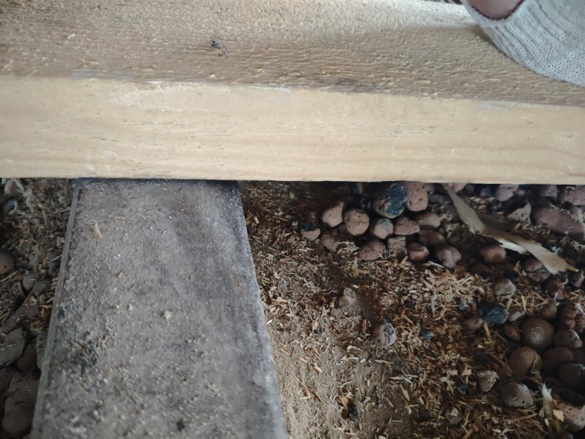

Добрый день, переделываю второй этаж дома который был построен 30 лет назад, случилась такая проблема: комната длиной 12 и шириной 6 метров, на полу лежат железно дорожные рельса которые "залиты" глиной и опилками и сверху лежит ещё керамзит, хочу сделать деревянные полы, но не знаю как и чем прикрепить доску к рельсе IMG_20260614_182559.thumb.jpg.3ededd9e01d4bc20941eca41667ab408.jpg
Хороший вопрос, из доступных только конструкционным клеем, но доска нужна сухая, и место склейки зачищать.
Гы, прикольно:D Армированная стяжка на уровень рельс, и крутить уже к стяжке. Или лаги так же в уровень и крутить к лагам.

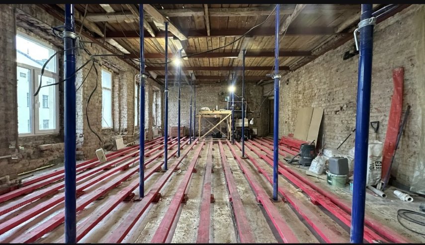

Сначала клеится демпферная резина толщиной 10мм в качестве вибропрокладки. Резина клеится либо на клей К88, либо на момент, либо на полиуретановый клей-герметик типа Sika. Сверху на полиуретановый клей-герметик можно приклеить доску, но если толщина позволяет, сначала клеится фанерная опора, к которой уже можно на полиуретановый клей, лмбо на МС-полимер, можно на PUR-501 клеится и крутится доска. Примерно как на фото. Здесь в основании двутавр 1906г укладки.
Screenshot_20260615_225301
Screenshot_20260615_225334

Есть способ, но при отсутствии засыпки. Резиновая подкладка на двутавр сверху, резиновые полоски на двутавр под верхней полкой с двух сторон. Затем сверху клеится фанерная площадка примерно 200*200, снизу с двух сторон двутавра прикручиваются узкие полоски фанеры с таким расчетом, чтобы они при затягивании саморезов работали как прищепка и притягивали верхнюю опорную фанеру к двутавру.. Но, если материал сухой, то и без притягивания клей достаточно надежно держит.
