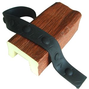

Для ленивых сейчас есть в продаже бутафорские балки.
Они выглядят как настоящие, лёгкие, полые внутри (можно провода вложить) и очень дорогие.
Так же есть аксесуары в виде металических кованных лент с заклёпками (резина), укосины и пр.
Вот что-то типа такого:
Есть то они есть, но, к сожалению выбор не такой уж большой как по стилю, так и по цвету
и рогожки
И стеклотканевые рогожки
