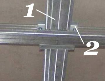

одноуровневый гладной потолок (статья) переверните на стену и получите нужный каркас для панелей, конечно расстояние между профилей и некоторые узлы можно-нужно изменить, но принцип то же
Спасибо большое! Все стало сразу понятно!
Самый последний вопрос. Если не секрет, скажите пожалуста как крепиться деталь 1 к детали 2? ext_9e5ec0aa43b8e6255ff95215cf23a263.jpg
Принципиально, можно и не крепить, сохранив подвижность обрешетки, задача которой сводится в конечном итоге к удержанию пластикового покрытия вдоль стены на продавливание, а не на падение вниз. Оно опирается своим весом на пол и по поводу крепления можно не переживать. Когда вы один за другим последовательно пришьете к этим перекладинам пластмасски. они у вас никуда не денутся. Но если очень хочется пришить, то тем же саморезом с прессшайбой - пластик на него ложится без вопросов и не торчит горбом как тот же гипрок.
Спасибо за ответ! Не совсем правда понял как горизонтальные будут держаться пока ни одной панели не будет прикручено. Наверно прикручу их для большей уверенности.
Все ясно, спасибо :)
