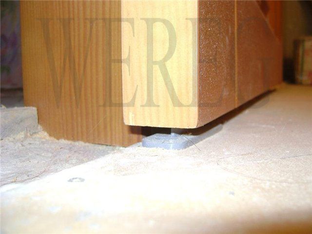

Теперь я понял, где какие полочкодержатели у Вас.
Тогда скажите, что за белые штучки в качестве нижних направляющих?
Эти напрвляющие были в наборе на раздвижные двери. По замыслу внизу двери д.б. внутренний паз, в котором будут направляющие (их не будет видно, и это правильно). Паз я забыл заказать, да и не захотел сам заморачиваться. Взял в два раза больше направляюших, дверь ходит между ними.
Хотя можно было бы аккуратно болгаркой паз заделать, точность там особая не нужна.
Эти напрвляющие были в наборе на раздвижные двери. По замыслу внизу двери д.б. внутренний паз, в котором будут направляющие (их не будет видно, и это правильно). Паз я забыл заказать, да и не захотел сам заморачиваться. Взял в два раза больше направляюших, дверь ходит между ними. Хотя можно было бы аккуратно болгаркой паз заделать, точность там особая не нужна.

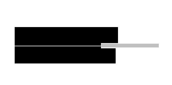

Вот так это должно выглядеть, кроме того это не изыск а необходимость, поскольку паз служит не только для построения вертикали, но так же и для ограничения хода двери, поскольку делается не доходя до торца 10 мм. ext_97e87549f115b9f78a83a5487ad942cc.jpg
Так, но немножко не так :) Ограничитель хода находиться на верхней рельсе, для обеих сторон двери - на закрытие и открытие, и он хитрый -с защелкой. Ограничитель легко настраиваеться и фиксируется винтом. Я се настроил так, что обе двери защелкиваются при закрытии и не успевают коснуться друг друга. Щели между закрытыми дверями почти нет. Перекручивал при настройке раз 10. "Отлепить" зафиксированую дверь - надо приложить большее усилие.С половым ограничителем, в вашем варианте, не представляю как это можно настроить. :unsure: Они нужны только как направляющие низа двери.
...С половым ограничителем, в вашем варианте, не представляю как это можно настроить. :unsure: ...
Всё реально. Точнее замерить, тщательнее разметить, и всё получится. Можно в паз вклеить резиновую или фетровую прокладку, тогда дверь не так громко "бумкает" при достижении крайнего положения. Но, имхо, проще и лучше использовать штатную защёлку-ограничитель, что на верхней рельсе крепится. Мягкий щелчок при закрывании-открывании, надёжная фиксация, да и отрегулировать легче.
