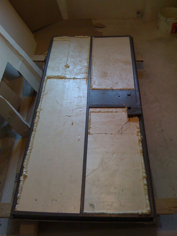

Всем привет. У меня стоит железная дверь декоративная и надо ее утеплить. сегодня я снял обшивку(двп) с внутренней стороны, как здесь Обнаружил что там внутри пенопласт как попало напихали, а в местах сварки есть щели узкие. Так вот, как мне эти щели закрыть? В общем как-то надо щели закрыть и пенопласт наклеить, а сверху декор панелью. Кто что может подсказать? заранее спасибо.
тоже думаю монтажной пеной, но может кто подскажет что другое?
Пенопласт+монтажная пена. Что ещё для двери придумаешь. Только аккуратней, чтобы пеной механизмы не заклинить.
