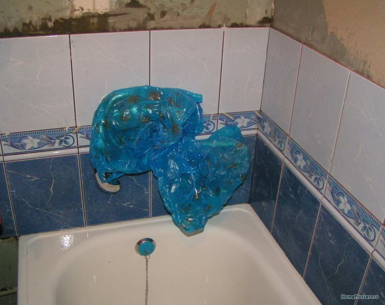

1. Как защитить эмаль ванны при скалывании старой плитки?
Предполагаемый ответ: застелить старым одеялом (лучше двумя), а сверху пленку, чтобы окончательно не состарить одеяла.

1. Не, лучше положить фанеру толстую на ванну, старую дверь, доски т.д и т.п

1. Понял. Только если фанера и доска приемлемо, то как затащить пусть даже старую дверь (минимум 200 см) в ванную и уложить в горизонт 150-170 см? :unsure: И еще. Неужто мастера выезжают к заказчику со старыми дверями нужных в каждом конкретном случае размеров? :)
Сразу видно, чел не занимается ремонтами :D Как правило, если делают плитку, меняют дверь в ванную. Тогда, берем дверь, берем электролобзик, отрезаем от двери 1.70, закрываем ванну.А вообще, что есть, тем и закрываем.
