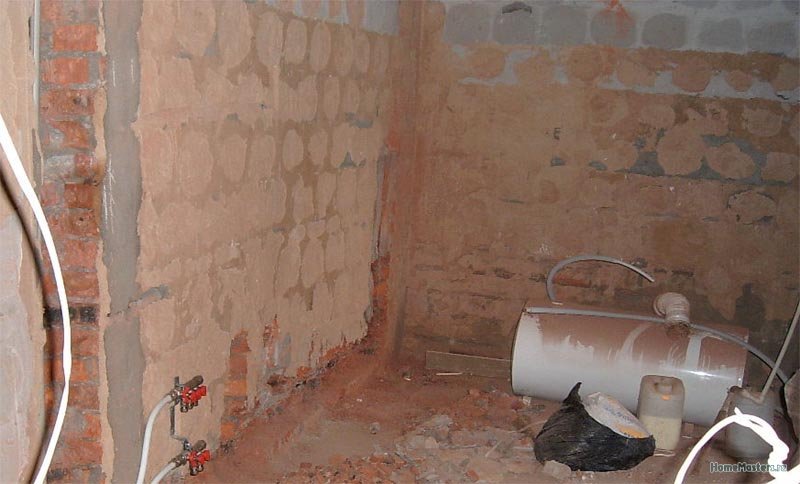

Сам как то плитку снимал в ванной где её года 2 назад положили, часть стены ротбандом была выровнена с неё плитка легко отходила вместе с клеем целыми рядами, там где на штукатурку положена то крепко держалась.
Вот такое правило на застывший цемент гипс можно а цемент на не защищенный гипс нельзя
Даже фотка нашлась :) там вверху видно часть стены ротбандом выровнена была и стены явно не грунтовали.

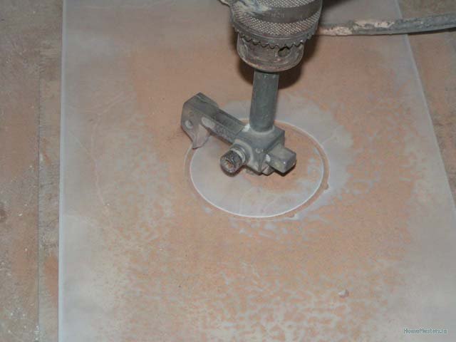

Добрый вечер!!! Хотел бы задать ряд вопросов по плитке:Наилучший состав для приклеивания плитки к стене? Как просверлить отверстие в плитке?Как разрезать,чем обработать острые углы?
1 Плиточный клей, выбор велик ;) 2 Сверлом твердосплавным или алмазным как сделать большие отверсия (см фото) делают устройством с простым названием "балеринка" :) 3 Режут ручным плиткорезом, электро плиткорезом, вольфрамовой струной, болгаркой, спецпилкой для электролобзика в общем выбор большой и каждый инструмент для определеного случая, у профи есть почти весь для любителя достаточно плиткореза и ещё иногда и струна пойдёт в делоОстрые углы это как или имели в виду внешние углы
