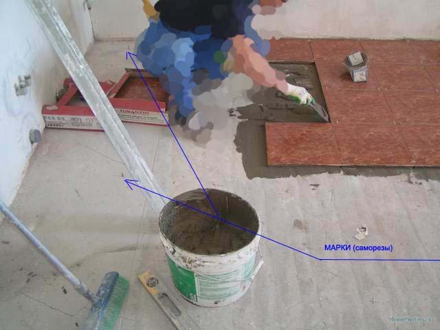

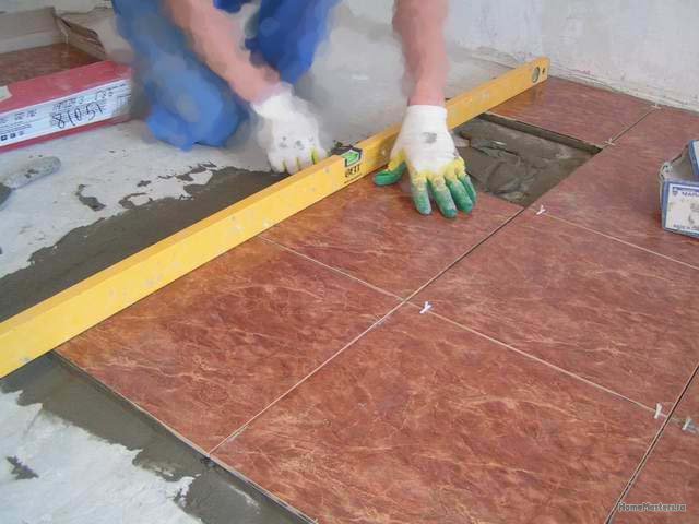

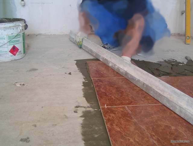

Гипсовыми штукатурками не рекомендуется выравнивать стены во влажных помещениях, есть и другие смеси как раз для этого.Грунтуют 1раз перед выравниванием и можно грунтануть перед укладкой плитки, штукатурные стены гладкими не получатся фракция смеси не позволит а вот если зашпаклюете то гладкими выйдут ? в общем на штукатурных стенах насечка не нужна, от стены нужно лишь одно прочное основание ну чтоб плитка вместе со штукатуркой не отваливаласьКлеев много разных, мы сейчас от кнауфа берем.Ну если решились на кирпич ложить (хотя лучше выравнять за одно и нервы побережёте так как на ровную ложить одно удовольствие) то хотя бы замажте ямы, выбоины и пр.Маячковые плитки (марки) это прошлый век сейчас саморез рулит так как в отличие от марок его легко регулировать и после выставки саморезов будет видна общая картина и можно запросто уменьшить-увеличить слой легким поворотом руки а также делать различные уклоны если нужно.На фото про пол но принцип точной такой же на стенах и на потолке.При укладке по маркам удобно пользоваться правилом или длинным уровнем.
Удавливаем плитку пока правило не ляжет всей плоскостью по плитке
На фотке видно парочка саморезов, кол-во и расположение их может быть различным и по мере укладки не нужные выкручиваются
После выравнивания крайних плиток ложим плитку между ними
