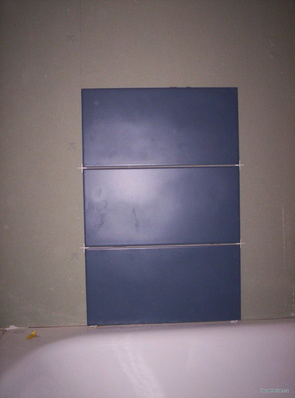

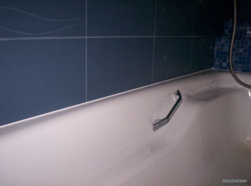

обеспечить гидроизоляцию на стыке ванная-плитка?
оставляешь растояние между кафелем и ванной,к примеру на ширину крестика,потом заполнишь силиконовым герметиком,смотри фото.
Валена

...фасад сделай металл-каркас и гкл,потом кафель,с деревом в ванной лучше не связывайся....,смотри фото.
_ А у меня вопрос на засыпку. А почему в ванной Вы используете обычный ГКЛ, а не ГКЛВ? :(
Валена
_ Да, действительно, при увеличении виден по краям зеленоватый оттенок. Базару няма! :rolleyes:
