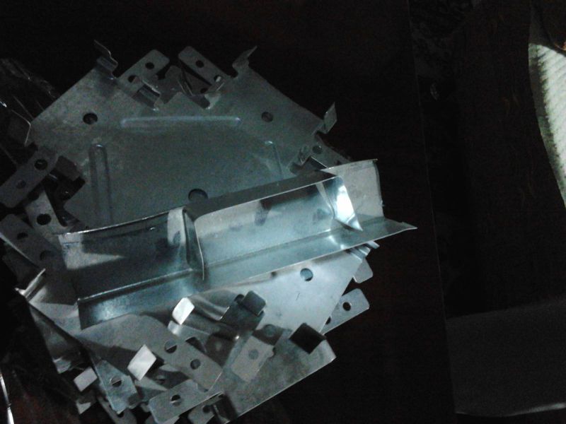

У Сано в теме видел соединение крестом потолочного профиля. 0d396db0933cd27ff20bfd1db14bfa7cbca28414 Снизу саморез не вкручивается(не везде),чтобы ГКЛ не выступал вниз бугром,а как же потолочный держится в стартовом? Может так можно?И закрутить по бокам по саморезу? 335d41bd45b23121efa76adeb7778e45bca28414
А зачем усложнять?ПН крепится шурупами в стенку ПП,в него вставляетяс боковой ППМожно маневрировать профилем,а у Вас нужно строго расчитать место,это раз,а во вторых нет жесткости в этой конструкции...не будет ничего выступать.
А зачем изобретать лисапед?!Есть же крабы... :noddle::unaware:
крабы пусть на полках в магазах парятся
это стык листов, его по краю листа выравниваешь и прикручиваешь прямо сквозь гкл, тут в пн крепить не надо
