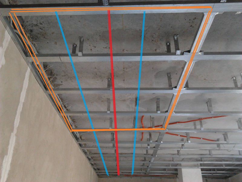

Итак друзья получился у меня грандиозный промах,но думаю ни чем мне это не грозит кроме перерасхода материала и времени.Если конечно поможете довести конструкцию до ума.
Взбрело мне отчего то в голову что ГКЛ нужно располагать поперек ПП и от этого собрал такое:
http://f13.ifotki.info/or...42635129.jpg
Вот теперь вопрос.Думаю нужно добавить бы еще перекладин .На фото перемычки отстоят от стены на 120см.Достаточно ли кинуть еще одну линию перемычек(через 60см)красная линия или нужно две (через 40см)синие линии?

Мне кажется, что из этого ничего хорошего не получится :(
Типовой размер листа ширина - 1200 мм, длинна - 2500 мм. Исходя из этого основной профиль монтируется через 400 мм или через 500 мм в зависимости от того вдоль их или поперек будет нашиваться лист. Соответственно, вспомогательные (поперечные к основным) профиля будут через 500 мм или через 400 мм. На вашем потолке будет решетка с ячейкой 400 * 500 мм. На этой решетке располагаете листы гипсокартона со смещением, чтобы резаная кромка одного листа не была продолжением такой же кромки соседнего.
Второй вариант, это когда лист крепится к основным профилям только вдоль (и тоже вразбежку). Основные профиля ставятся через 400 мм, а поперечные вспомогательные ставятся только в местах стыка резаных кромок гипсокартона. Где-то так.

Варьировал между колоннами ,расположением люстры ,светильников и с привязкой к размеру 2,5 метра.Вокруг люстры планируется квадратом 4 светильника.Черновой потолок 3 метра,опустил всего на 16 см-это много?Несмотря на шаг профилей граничные расстояния 2,5 и 1,2 по центрам выдержаны.
Ну и где беда то?Шейте листы, как и задумывали, поперёк профилей.
Так и нужно делать
Просмотрите сообщение 388.Подумываю еще ПП добавить и не знаю в одну или две линии,через 60 или через 40?Если ГКЛ поперек профилей кромки же будут висеть?
fomins
Беды нет, но резаные кромки совпадут. Стык соседних листов будет висеть в воздухе.
Клеточек бы добавить.
С чего бы ему висеть в воздухе?Планировал так располагать ГКЛ. 28bbb01f37023b4b76f6edc0c036a198bca28414 А насчет клеточек я же и спрашиваю в одну линию добавлять через 60 или в две по 40?
А что листы, если что, подрезать нельзя?
Так и делайте
