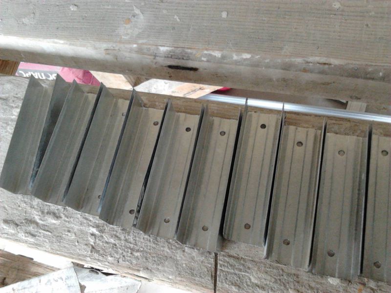

cc2d33a6f47d0c34ae71f66b3b239e04bca28414 Эти хреновины,что вместо крабов,нужно еще и посредине крепить или на два самореза достаточно?
два клопа, нафига ещё в серединухреновины называются обрезками Пн :) надо бы оф. название придумать для них )))
Крабозаменитель :)
Alice , на одном вертеться будут
Я, активно ими не пользуюсь, но если приходится, то просверливаю в них дырки, только чтобы шляпки не провалились. креплю на два, подгоняю по плоскости. за счёт больших отверстий, затягиваю и контрольный саморез, через два. Итого три клопа.
крабовые палочки :)
