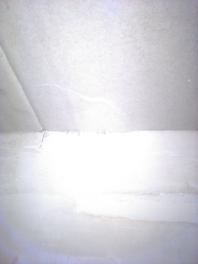

andral
Отрезаем повреждения, саморезов в каркас ниже уровня толщины листа и шпаклевка фюген унифлот с лентой
картон прям так с натягом везде? - не есть хорошо, потолок под краску или обои? стеклохолст?
Каркас вставку по диагонали и из картона гкл треугольник
А вообще так круто мы стараемся не ломать листы или подрезать укорачивая
А лист с виду совсем впритык заколотили
