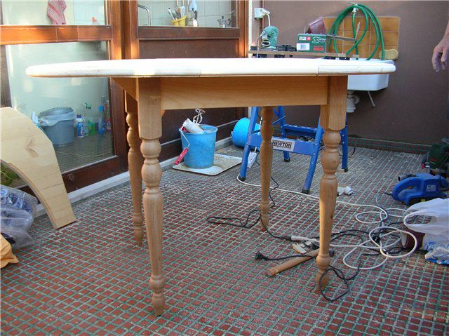

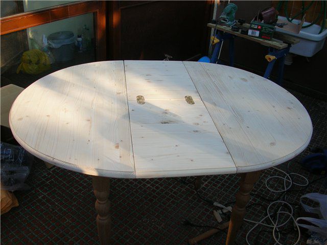

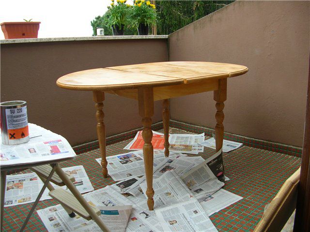

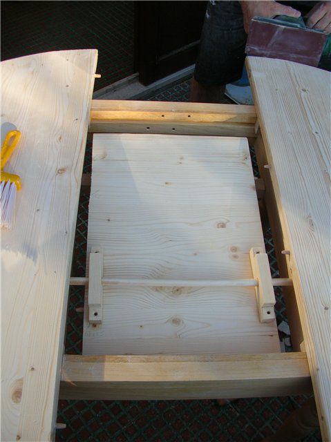

Добрый день! 100 лет у вас не была, столько всего нового и интересного... Очень понравилась мне кухня Dimok... У нас тоже пространства очень мало... А вы не фотали в процессе работы, очень интересно – как у вас там все внутри устроено... может поделитесь? Ну а теперь о нашей поделке... Это наш самый первый опыт работы с деревом и вообще со всем инструментом в целом... Мы новички – я и муж. Итак: Объездили ближайшие и не очень магазины в поисках стола. И не смогли найти столика - чтоб был круглый, чтоб развигался, и главное чтоб был диаметром не более 90-95 см... Покумекали и решили сделать его сами!!! Ах, да стол нужен был как обеденный в зал – площадь у нас очень ограниченная, живем вдвоем... На готовых ножках делаем отверстия для крепления ext_e646c66d5c68c56ddb23626f3c635d9f.jpgext_f761a95b199f9018905eb0230d9fe04f.jpgext_418190fbbd5d7bf62d7212a925965d7f.jpg Соединяем ext_2b76e35e6e771c33748f949e606349bd.jpgext_d187cc04bfbeaec90193e06b29046119.jpgext_723d8992720e2f153936d64913ca865f.jpg Необходимо вырезать 2 полукруга ext_a7e2ff8dcc3cbc75c00e4dc3d82fb976.jpg Сейчас мы их выровняем слегка ext_802a3b922eaaad1988f1bbdf3afdc5e3.jpg Такая вот получилась столешница ext_cfea3f19dc4dca0a245ee2bb52577c8c.jpg Она же – но в раздвинутом состоянии ext_5ee1e9d53ee13e8b47147893e33989e9.jpg А это внутренности ext_47ec0eb299bd4495294d2734d29e4013.jpg Вот общий вид... к сожалению, мы промахнулись - столешница и ноги разных оттенков. Т.к. изначально стол хотели красить... а в процессе решили оставить его как бы натуральным деревом... ext_14813564793a51fabc5486b1cc0b63b1.jpg Делать нечего, пробуем покрыть столешницу морилкой и придать ей цвет ножек ext_61a652b864638b7678c0fb30d59ddb6e.jpg Вот что вышло при свете дня, в принципе мы добились нужного оттенка ext_b6765361d1664ba8c783a7425973bf82.jpg Осталось покрыть стол лачком и сфотографировать его там где его место... Но нетерпелось уже показаться... да и кардинально-заметных перемен уже не будет... Ждем замечаний и критики :unsure: Простите что так подробно... просто мы же новички - и наверняка, мы не одни такие :D
Очень даже прилично а с учётом что в первый раз то просто замечательно Замечательно и то что инструмент грамотно подобран не каждый может таким похвастаться а тем более что то им сделатьВ общем отличноа из замечаний только одно (маленькая ложка дёгтя), вставка для раздвинутого состояния если не ошибаюсь на петлях собрана из двух половинок, может лучше их(петли) снизу было сделать
Аха, хорошо сделано :) А с петлями наверное посложнее - половинки проваливаются и складываются - петли внизу не пришпандоришь, разве ж что менять принцип промежуточной столешницы.
С петлями можно былоб рояльку (есть достаточно узкие), с закреплением в торец, сохранив удобную конструкцию хранения доп доски. Если не поздно, может переделать?А так все замечательно.Молодцы. :beer:
:) Спасибо!
А где вы там инструмент разглядели ? Ага, мы все- все практически прикупили...
А петли - так только такой проект нашли с этим петлями сверху...
так же купили даже эти петли, которые в торцы вворачиваются, но стало страшно, что наше дерево такого не выдержит... Вот здесь и была самая большая ошибка - купили на столешницу дерево не самого лучшего качества (думали - все-равно будем красить, какая разница)... А рояльку - переделывать поздно наверное уже.. дырки ж останутся сверху от шурупов, да еще и углубления под сами петли сделаны....
Сойдет.. Оставим как есть - стол в принципе нужен в основном в собранном состоянии...Для меня (как для хозяйки дома в данном случае) петли не самый большой огрех - что видны... Стол же раздвигать мы будем редко 1-2 в год, да и без скатерти за стол гостей звать не прилично...
Что мы для себя поняли после первого опыта - покупать только самый лучший материал - особенно для новичков, которые многих секретов и ухищрений работы с материалом не знают B)
