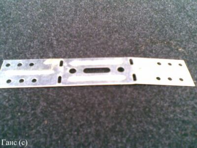

Подскажите в какие отверстия правильно крепить подвес во внутенние или во внешние?На данный момент креплю во внутренние и после крепления оттягиваю отвес вниз, чтоб потом под нагрузкой не оттягивался.Один мастер говорил, что он режет подвес на две части поперек, чтоб крепление было надежней. Вроде при креплении подвеса часто бывает небольшой перекос, а если подвес разрезать пополам то это не страшно, каждую из половинок можно будет точно повернуть к направляющей. Это действительно так или это изврат?

Это изврат :) Я креплю подвесы на внешних дырках, потом со всей дури тяну за "уши" вниз и все. Даже если при креплении подвеса будет перекос, особо это ни на что не повлияет. Главное, чтобы плоскость итоговая под профилями была.
Когда подвесы крепятся до потолочных профилей, то креплю в центральные дырки, когда нужно добавить подвес, при уже закрепленном профиле, креплю за уши. Для крепления к бетонному потолку желательно использовать анкерклин, хотя и на обычных дюбельгвоздях держится нормально.
Подвесы, да и весь профиль сейчас идут из дерьмового металла. Многие уже забыли, что прямой подвес не только на растяжение , но и на сжатие должен работать. Когда есть возможность, креплю в центральные отверстия. Например, заранее разметить линию, прикрутить подвесы, а потом ставить профиля. Или, на деревянных потолках, можно слегка наискосок саморез вкрутить. На "ушах" подвес мне не внушает уверенности.
ИМХО крепить можно на любые дырки, главное оттянуть его от души, чтобы потом неповадно провисать было

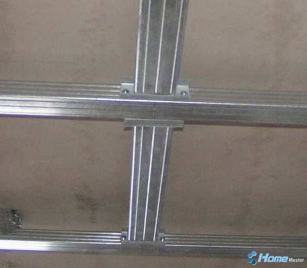

затеявши подвесной в коридоре прикупил вот такие подвесы:
назывались " прямой укороченный", да и опускание потолка всего 5 см. Подвесы- супер-гут! очень понравились своей жёсткостью. Щас хотел прикупить для потолка в комнату - облазил почти весь Питер....нет нифика...одни перфорированные, как аффтар описывает :angry: .
Толщина металла какая? А то в принципе точно так же может провиснуть, как и перфорированные, и на перфорированных точно так же можно выставить опускание и в 3, и в 5 см
К сожалению, штангена под рукой нет, - замерить толщину спецом оставленного образца
, но на ощупь всяко толще вопрошаемого подвеса + выштамповка жёсткости по плоскостям. На фото это видно плохо ( сорри фотал телефоном). Но пользуясь случаем - мало ли кто из Питерских увидит сей подвес в продаже - буду признателен за инфу по месту :)
