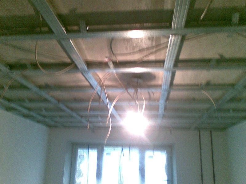

у меня листы по 1500х600 потому что нет помощников...поэтому я 60х27 делал через 50см, подвешивал через 50-60см, поперечины через 60см, то бишь на ширину листа. Когда все скрепил получилось так ext_f3c850b7449b75622e6154785d2159f2.jpg
Потом специально держался за 60х27 и переносил часть веса на него своего (почти 100кг) провесал может на 1мм и все.
