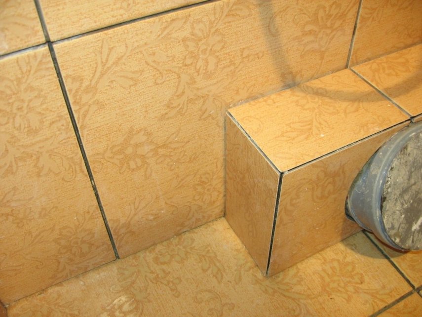

Вот пример заусовки.

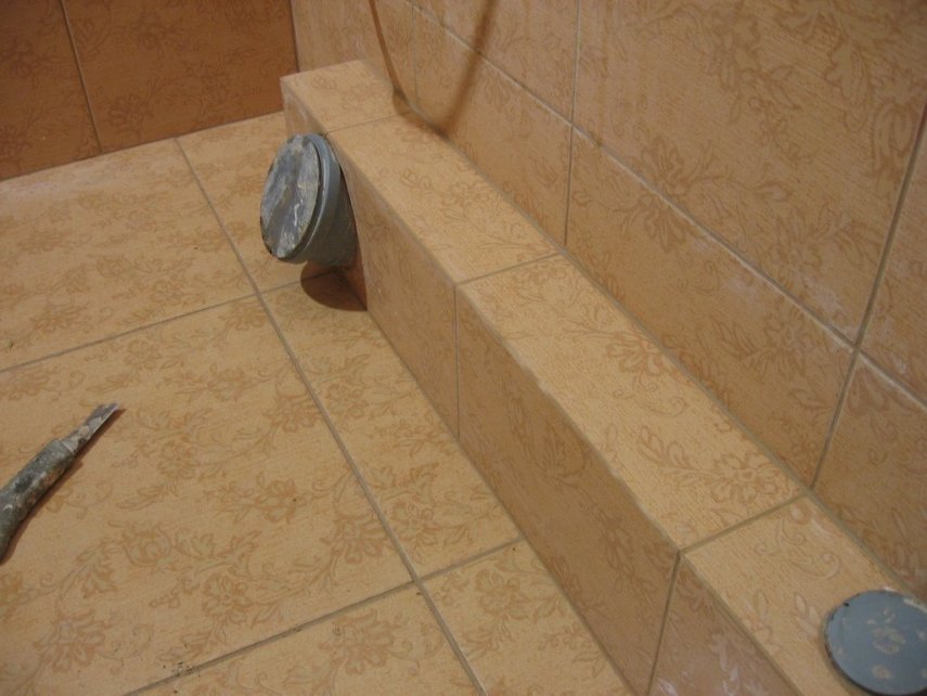

То же после затирки. Затирка ещё мокрая.
