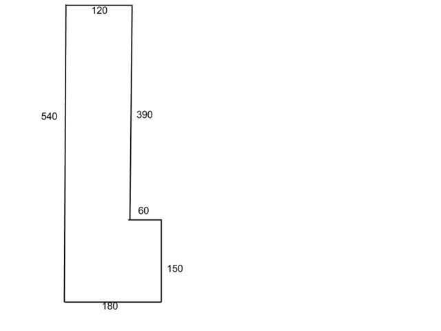

Здравствуйте! Сейчас собрался делать подвесной потолок в коридоре, одноуровневый со встроенной точечной подсветкой. Следовательно потолок на 15 см опускается. Вопрос возник как лучше разместить направляющие для гкл, через какое расстояние? нужны ли доп. подвесы? Вот схема потолка: ext_14eb4d9e6e17c7f1f225c834767aae82.jpg
Подвесы нужны всегда. Профиля - через 60см. В вашем случае - поперек коридора.
Я бы на узкой стороне по 2 подвеса,а на широкой по 3 сделал,ИМХО.Для себя же делаешь. ;)
Да нормально и так. Через 40 см подвесы - перебор.
Даже для ГКЛ 12.5?
