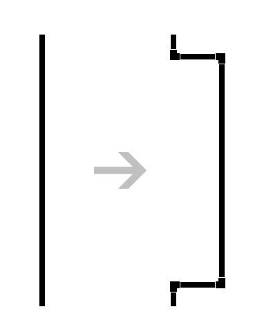

Привет всем! Чтобы аккуратнее и экономнее по площади скрыть трубы в ванной я перенес стояки водопровода в сторону как показано на картинке. Трубы полипропиленовые. Новостройка, 14 этажей, этаж 5-й. Какие проблемы могут возникнуть при этом? Стоит ли заморачиваться и переделывать?! :)Untitled-1.jpg Заранее спасибо!
Привет всем!Чтобы аккуратнее и экономнее по площади скрыть трубы в ванной я перенес стояки водопровода в сторону как показано на картинке. Трубы полипропиленовые. Новостройка, 14 этажей, этаж 5-й. Какие проблемы могут возникнуть при этом? Стоит ли заморачиваться и переделывать?! :)Заранее спасибо!
Позвольте усомниться, что Вы выиграете от такого переноса, ИМХО. Там, где я сейчас ванну с туалетом делаю, совершена метаморфоза как раз, как у Вас на картинке. Проклял все!!!! Скажем, если раньше, чтобы закрыть стояк мне достаточно было соорудить прямоугольный короб, то сейчас это должна быть конструкция либо повторяющая форму стояка, либо полностью закрывающая стояк (что в конечном итоге сожрет места больше). Плюс, у меня под этим коленом проходит каналья, которую надо закрыть в короб. Вы не представляете себе как неудобно крепить к стене профиль под этим коленом. PS На истину в последней инстанции я, естественно, не претендую.
Дело в том, что эти стояки сейчас прижаты не к той стене, которую я буду обшивать гипсокартоном. Да, можно было бы сделать короб и для этих труб тоже, но я хотел именно прямоугольный пол без каких-либо ненужных углов. Поэтому все, что я хочу спрятать, тащу к одной стене. Возможно, это того и не стоит, если существуют какие-то риски (падение давоения, засоры и тп).А насчет того, как это будет прятаться, то все достаточно просто: верх в подвесном потолке, низ - в стяжке...

Дело в том, что такой перенос запрещен. Потери в давлении возможны так же.
В плане функциональности, такой перенос зачастую оправдан, верхний изгиб можно обыграть потолком, нижний - частичным возвышением пола.
Избежать потерь как-нибудь можно? Изгибы, например, сделать более плавными?

Ну, сечение должно быть несколько больше.. Утверждать наверняка не буду, практикуется перенос стояков отопления, а вот ваш случай реже. Узнать результат наверняка можно замерив давление на выходах до и после вашей квартиры.. :D Но, я думаю, это проблематично.

Не-не, если все сделано нормально - проблем не будет. Я делаю такие штуки частенько, где это требуется, все сопровождается расчетами и испытаниями - проблем никогда не было и при хорошей пайке врядли когда будет.Просто перед началом каждой такой работы следует всегда держать в голове то, что это вандализм и маленькая толика уничтожения общедомовой собственности.

У нас такими загибами сделано изначально (стояк крепить к стене удобнее), дом 5-ти этажный.
