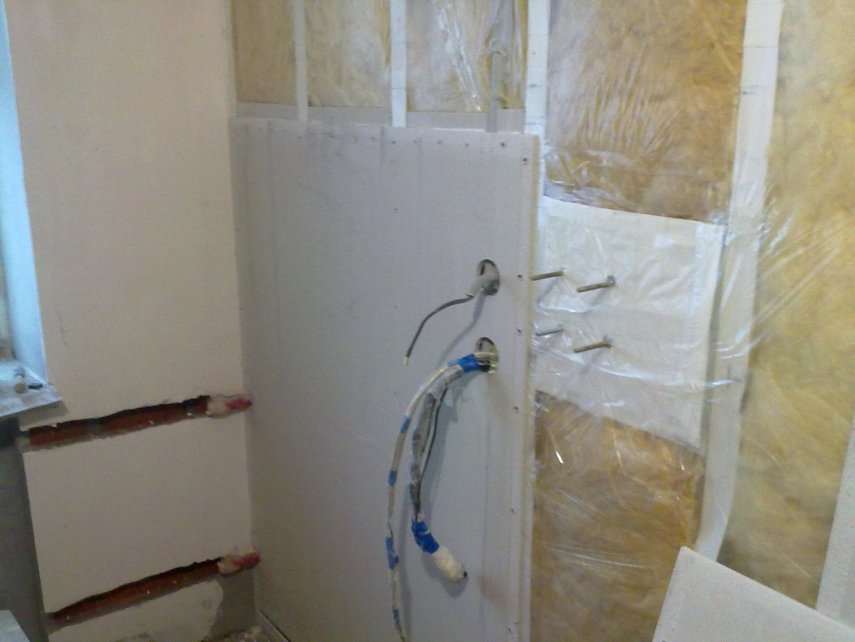

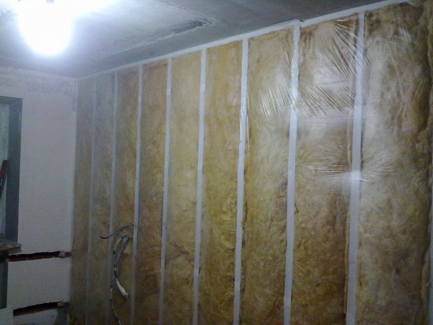

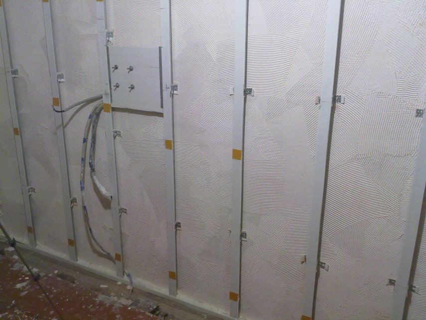

а вот еще вдогонку: часто вижу в инете (да и производитель вибро-шумоизоляции стандарт-пласт (stp) в своих типовых решениях указывает https://stp-dom.ru/soun...#top-element), как на поверхность профилей, к которым будет прикручиваться листовой материал, приклеивают дихтунгсбанд. я вот что-то не понимаю, во-первых, лист не так жестко прижимается к профилю, а через пористый материал, то есть снижается прочность конструкции и вырастает нагрузка на саморезы, а во-вторых, лист все равно соединяется с профилями звуковыми мостиками саморезов. какой смысл тогда?
Смысл есть, первый слой гвл, а второй слой гкл, к первому гвл, а не в профиля.
Лента гасит дребезжание профилей
профиля присаморезены через 25 см. к листу и намертво прижаты к нему. чему там дребезжать при бытовом использовании? головой кто-то будет биться?
и даже если так, то какое отношение это будет иметь к шумоизоляции (кроме дребезгов от удара головой)?
а какая разница второму слою, как первый соединен с каркасом, напрямую или через мостики саморезов?
4 часа назад, Дмитрий 78 сказал(а):
Смысл есть.
подскажите, какой?
Могут и головой, вы зря иронизируете. Вибрация есть всегда, от улицы, от шумных соседей, басы качают и тд тп
У вас идёт набор мер, профиль направляющий через ленту, профиль стоечный вставлен в Пн и сам опирается через прокладку, подвес к стене, к профилю также. Затем лист через прокладку. Да везде есть точечные элементы крепления но они значительно меньше чем общая площадь примыканий. И в довершение всего последний лист вообще железа не касается, а сами листы ещё по периметру не касаются и промазаны стыки стена пол потолок герметиком. А швы на листах также тщательно замазаны шпаклевкой и первого и второго слоя, и шумка уложена.
Шумка это совокупность мер, а не одно какое то действие. Также в такие стены чтобы установить розетки также надо ряд мер выполнить. Поэтому проще накладные поставить.
Я себе сделал, я заметил разницу очень даже наглядно. Вы себе можете делать как угодно.
разница между конструкцией с наклеенной прокладкой на профиль, прижатой листом и без? можете описать, в чем она?
просто те места в каркасе, которые РЕАЛЬНО могут завибрировать от головы, басов и других сильных акустических воздействий - например, место, куда профили друг в друга вставляются, никто ничем не оклеивает. а плотно прижатую и притянутую полку ПС почему то оклеивают. постучи, говорят, увидишь разницу. я вчера заложил в каркас звукоизоляционные плиты, постучал по профилям - они так же приглушенно отзвучивают, как и обклеенные.
просто не хочется делать то, в чем не видишь смысла... но если я его не вижу, это же не значит, что его нет )))
и еще, если можно, спрошу. я буду между двумя листами ГВЛ прокладывать ДВП 3мм, но дополнительно его приклеивать не хотелось, хочу просто притянуть его саморезами второго слоя. как вы считаете, критично ли сделать так?
Эта вся сборная солянки, плод многих битв на разных форумах, в своё время я сам всё переворошил и оказалось легче эту ленту наклеить чем потом думать, да и стоила она копейки.
