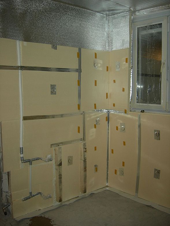

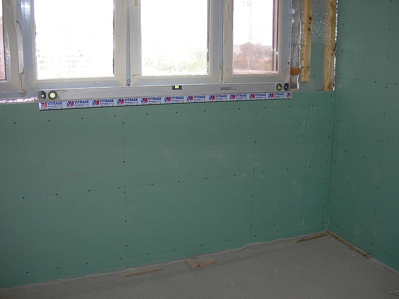

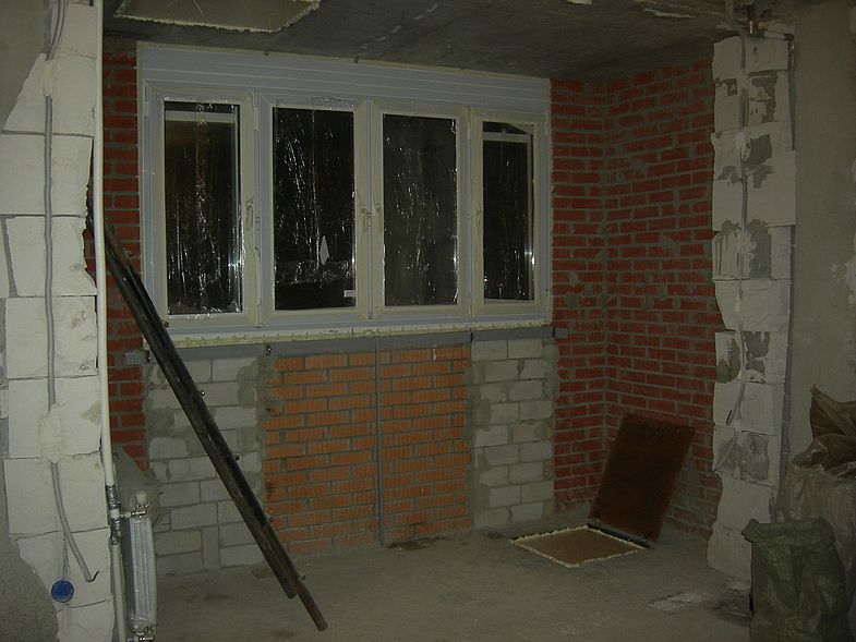

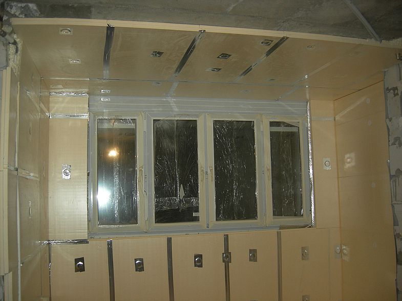

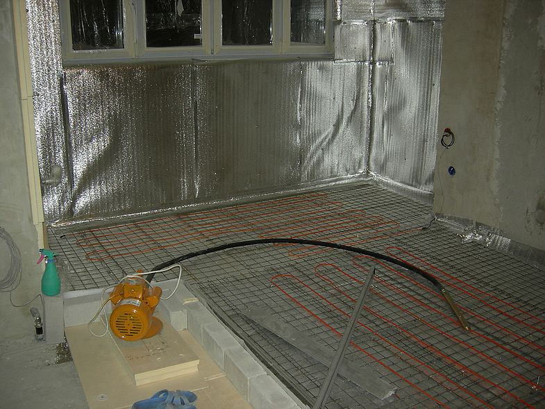

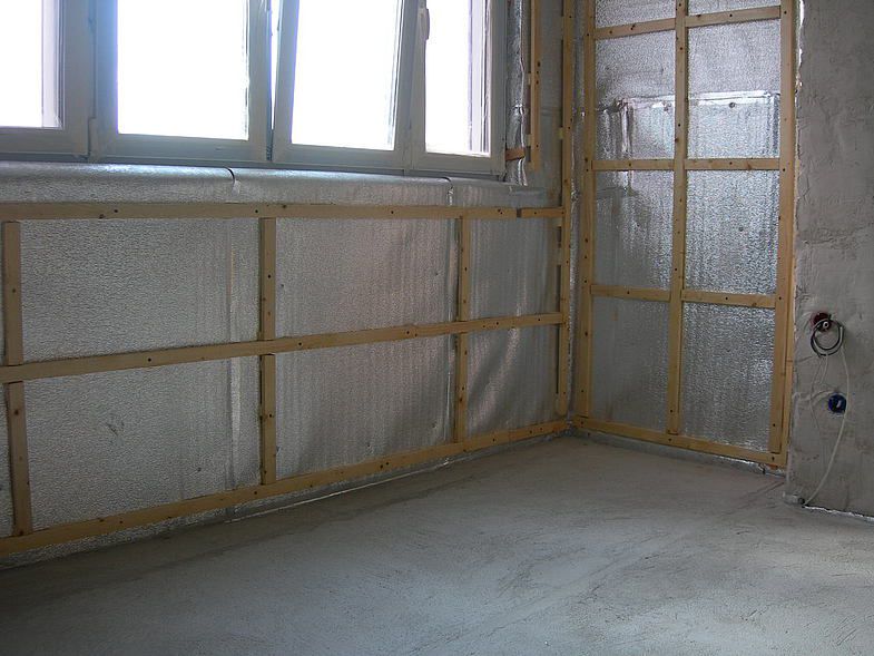

Вообщем пирог такой :
0. Кирпичная кладка.
Она у меня, кстати, всего в ПОЛ-кирпича:
1. Влагоизоляция - изолон 2мм, фольгой внутрь помещения.
2. "Пеноплекс 35" или XPS URSA IIIL - 50мм (по горючке сертификат Г4) на пластиковых грибах.
3. Пароизоляция - изолон 2мм, фольгой внутрь помещения.
4. Деревянная обрешетка на 30мм брусках. (вот она - естественная вентиляция в этих 30мм между утеплителем и ГВЛом)
5. ГВЛ на бруски.
