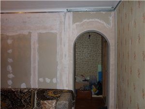

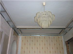

Прошу подсказать, как оптимально расположить светильники по периметру желательно отделить 1 зону от 2.
an389,на рисунке это уже конкретно запланированное?И какие светильники планируешь еще установить?
Нет приму любые варианты
