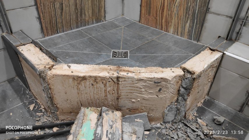

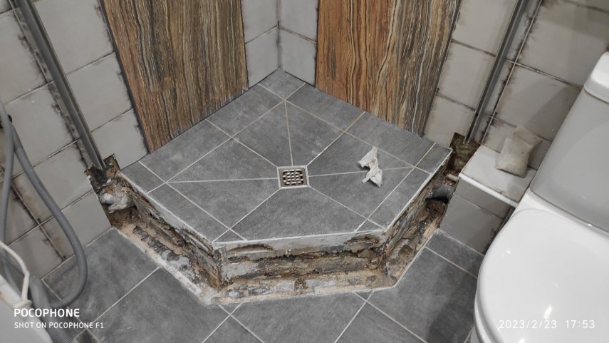

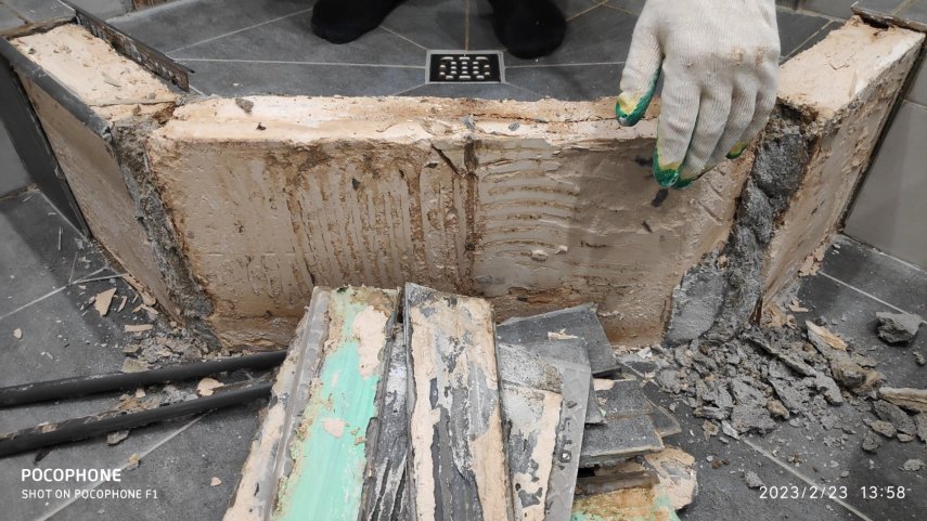

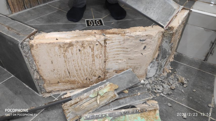

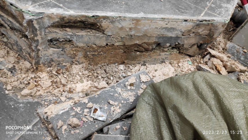

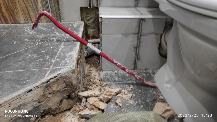

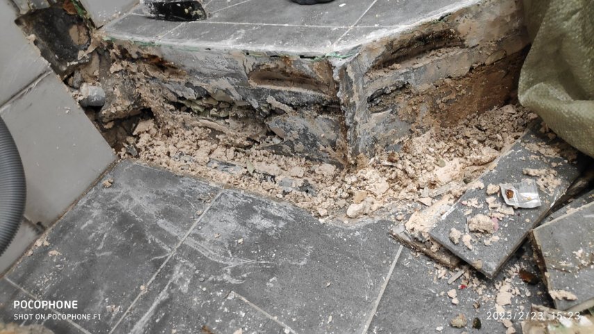

Спустя несколько лет снова встретилась похожая ошибка. Душевой поддон залит сверху цпс, а в основании всякий мусор, в том числе и гипсолитовые блоки, точнее их обломки. Но это еще полбеды. Гораздо хуже было то, что бортик поддона выложили гипсолитовыми блоками, да еще и скрепили их цементным раствором. В общем, нарушили все, что можно было нарушить. Об армировании соответственно тоже вопрос не вставал, ну, и как водится в довесок гидроизоляция была выполнена лишь частично  - только внутри поддона и без проклейки углов лентой. В итоге - через примерно 3 года эксплуатации плитка отошла и мы на вскрытии увидели вот такую печальную историю. Гипсолит весь раскис, цементный раствор превратился в труху. Короче - все плохо.

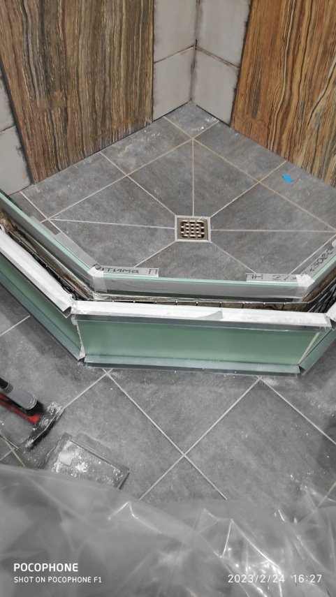

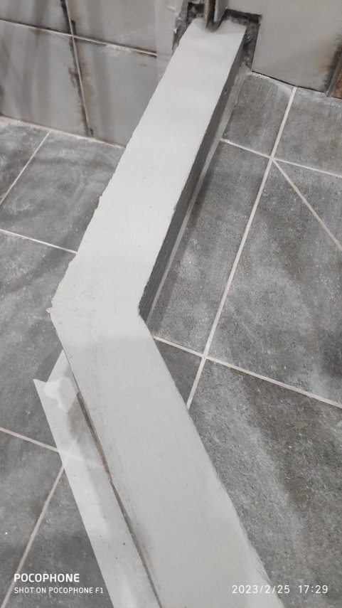

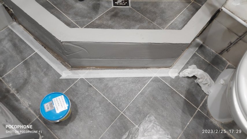

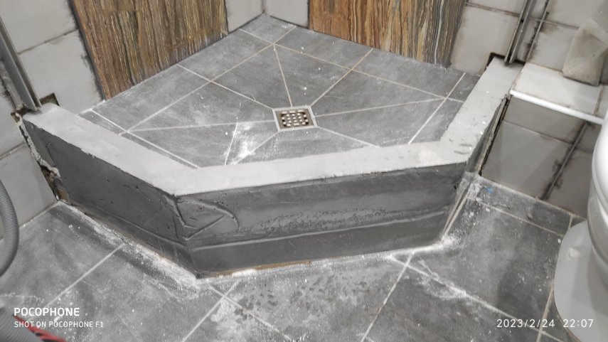

По результатам вскрытия принято решение: все зачистить, и залить армированный бортик из ремсостава Плитонит. Его особенность заключается в том, что в течение очень короткого времени после заливки он нагревается и твердеет. При этом очень быстро сохнет, что нам и надо, поскольку срок на ремонт отведен всего 4 дня. Через 3 часа после заливки опалубка снимается и видим ожидаемый результат. Первый вопрос который возник в голове после снятия опалубки; " А не оставить ли так?" :)

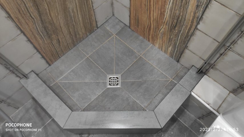

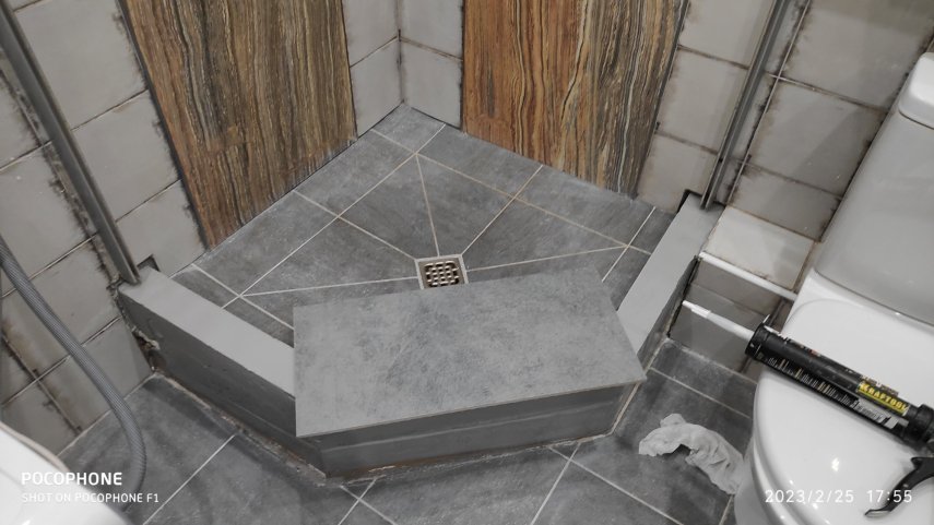

Затем делаем гидроизоляцию и начинаем облицовку плиткой.

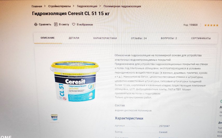

Поискал в интернете и не понял - полимерная - она же битумная, черного цвета? Или битумно-полимерная мастика это другой тип мастики? А если битумная то как к ней потом пристанет плиточный клей?
Дмитрий 78
2 минуты назад, atztek сказал(а):
Выше в тексте у Вас было сказано следующее:
Такого типа.

"CL 51 Ceresit" - его просто широкой кистью наносят?
Т.е. нанести один слой, дать ему высохнуть, затем второй и после высыхания - третий. После высыхания гидроизоляции можно класть плитку, все так?
volkodav
Кистью лучше, но можно и валиком. Обычно достаточно 2 слоёв, нанесённых в перекрёстном направлении. После высыхания - 4 и более часа, можно укладывать плитку.
