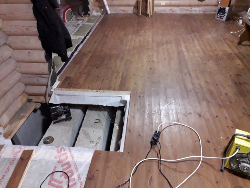

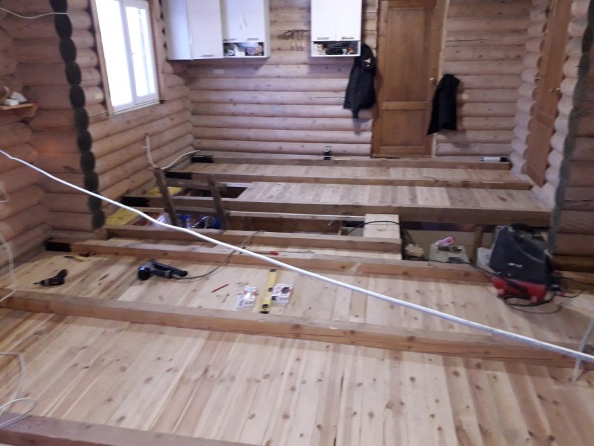

Итак, после того, как перекрытие разобрано, начинаем восстановление.и утепление.
IMG-20200203-WA0005.thumb.jpg.2dbce083a34386ffbe8a26a9fdd06af3.jpgIMG-20200203-WA0009.thumb.jpg.1abc2a3a9588e06aa8b516d6a2f928ea.jpg

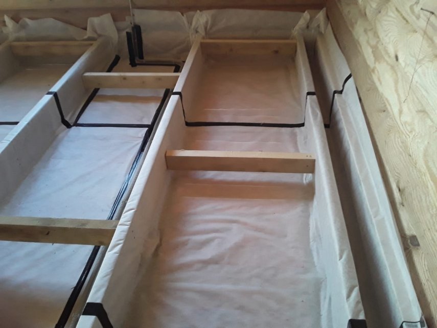

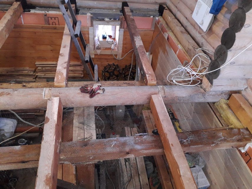

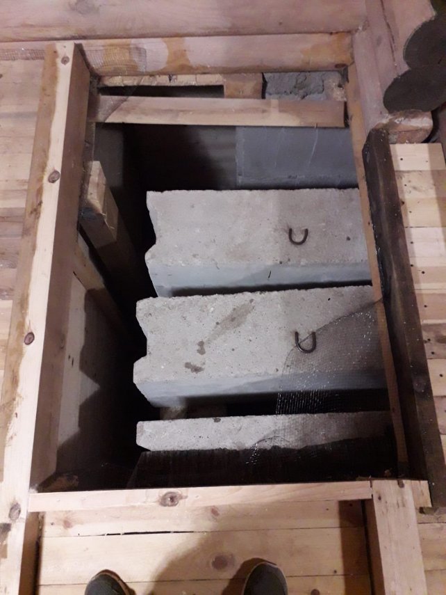

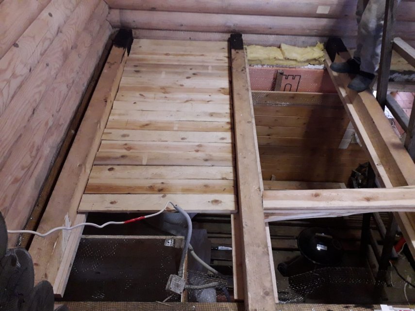

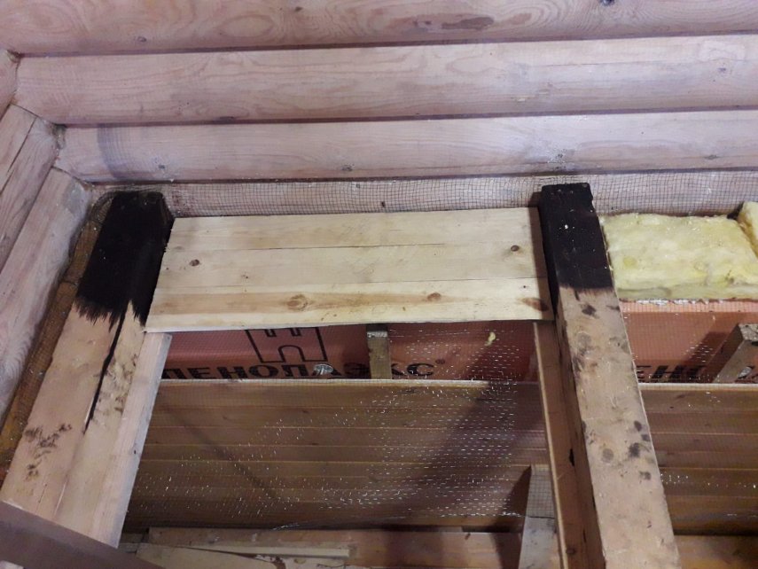

Делаем подготовку мест установки балок.Для этого используем разведенную уайтспиритом резинобитумную мастику и рулонную кровельную гидроизоляцию в качестве подкладок под балки.

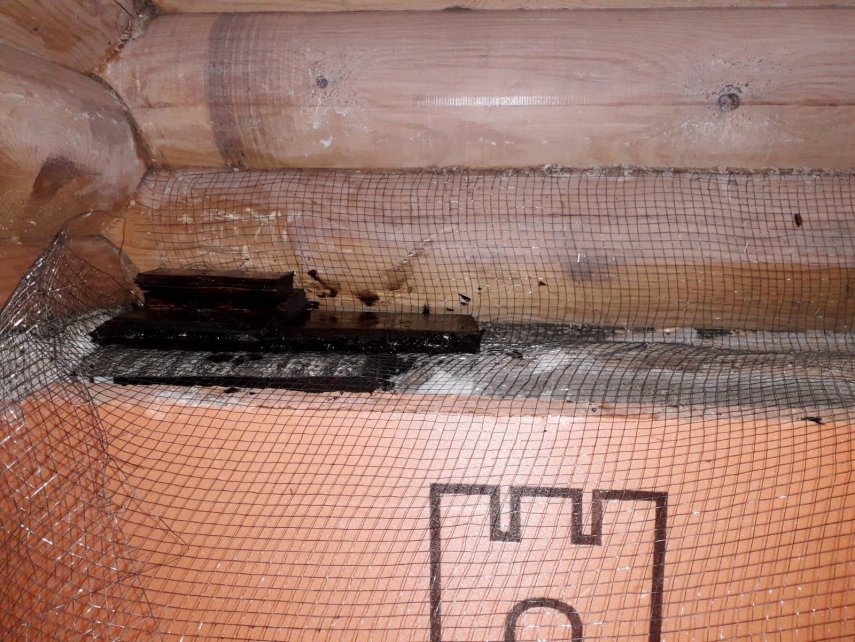

Вдоль стен под балками с заходом на стены крепится сетка для защиты от проникновения в жилище мышей и прочей нечисти. В процессе монтажа все перекрытие первого этажа будет забронировано сеткой.

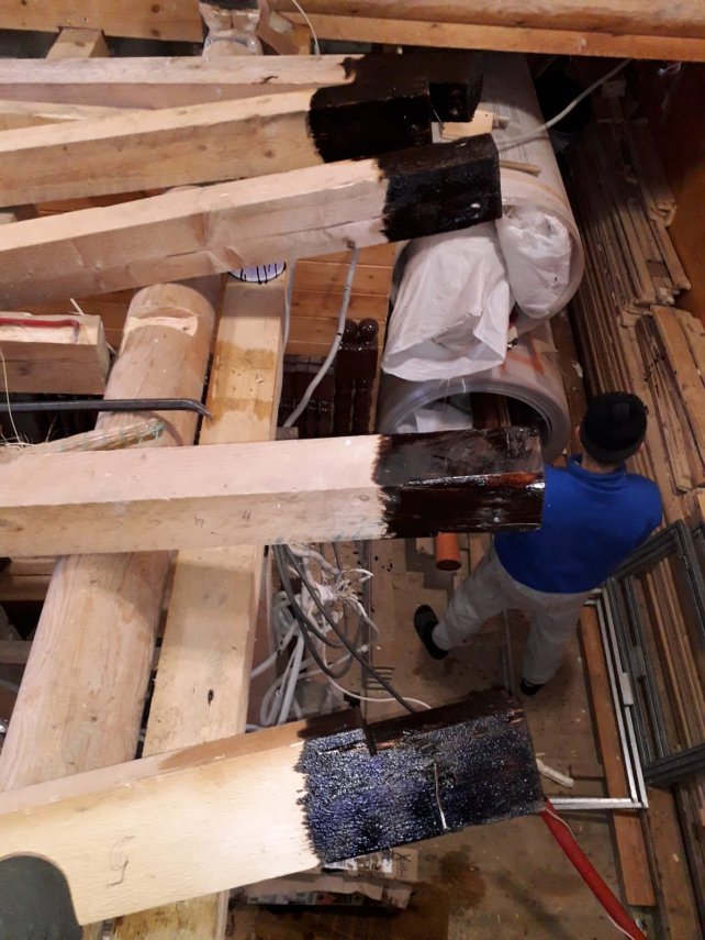

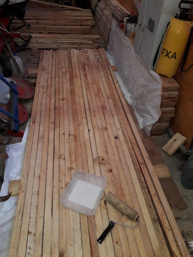

И балки и бруски и доска предварительно обрабатывается огнебиозащитой. (до этого древесина ничем не обрабатывалась).

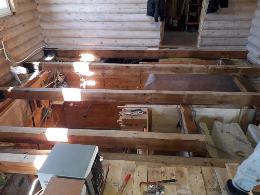

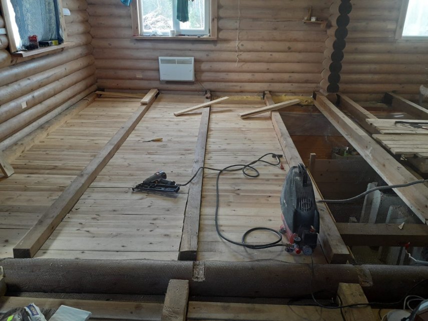

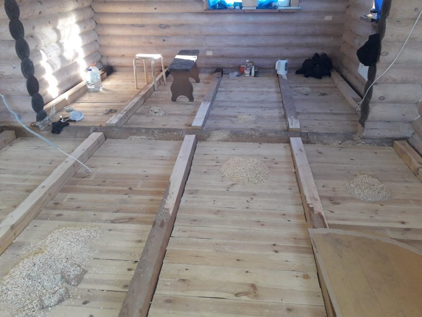

После подготовки балки ставятся на фундамент одновременно выравниваясь по уровню.
IMG-20200205-WA0012.thumb.jpg.2aa17cd9208821ce6fed6e725b07f8da.jpgIMG-20200205-WA0011.thumb.jpg.2e4ca580559a5e44e924238d7988c103.jpg

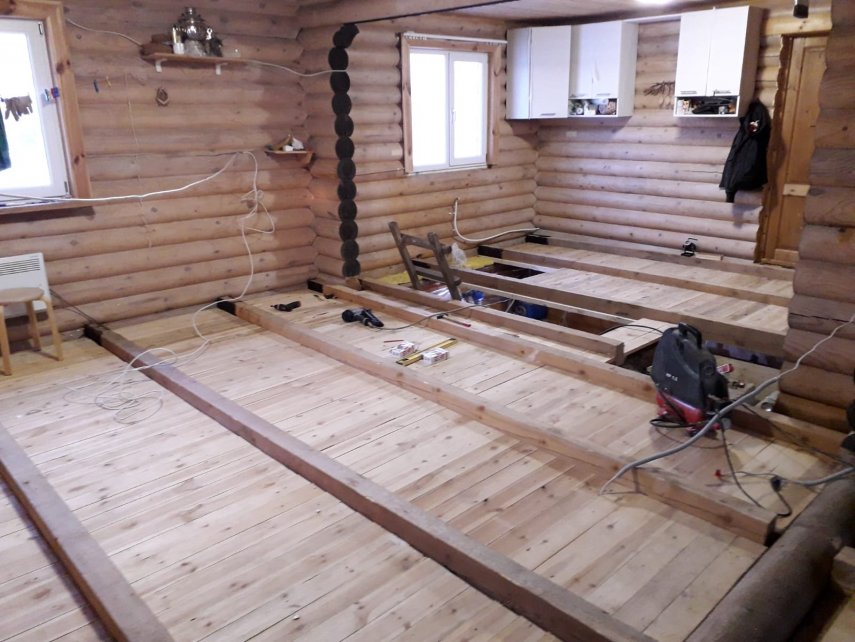

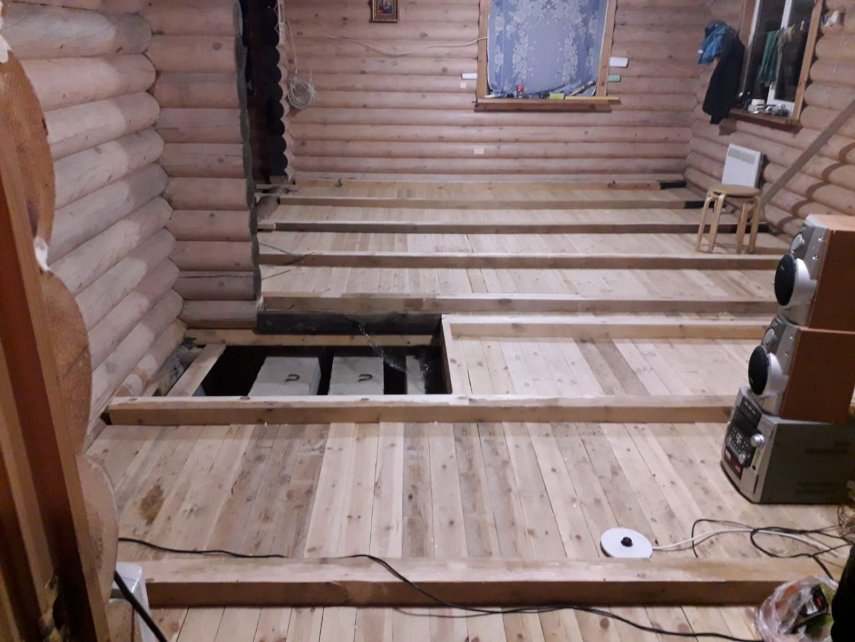

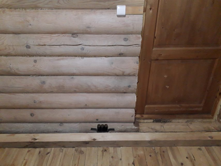

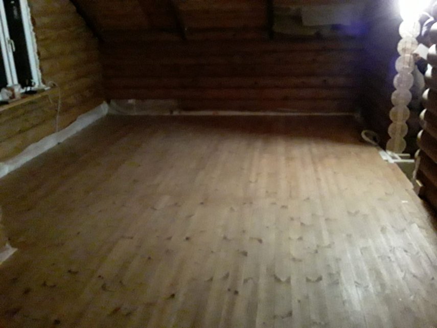

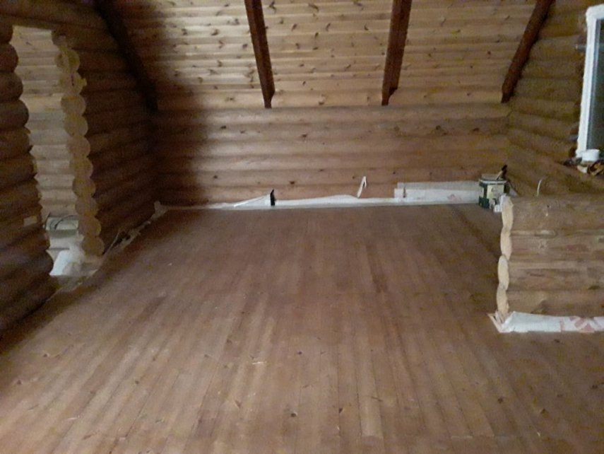

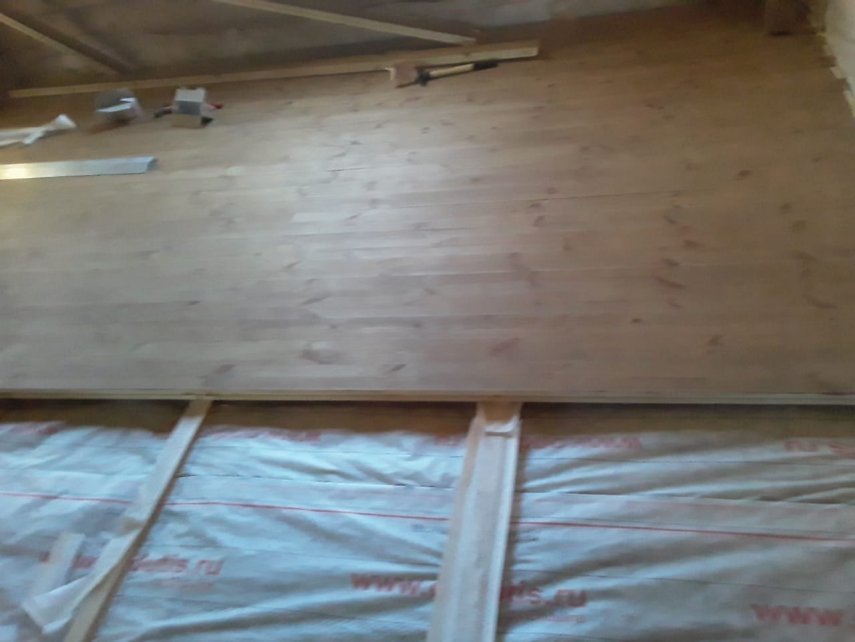

После установки в уровень балок к ним прибиваются бруски основания чернового пола. Сверху укладывается и крепится сам черновой пол.
В центре жилой части дома оставлено место под заливку плиты основания для установки камина.
IMG-20200208-WA0011.thumb.jpg.bff97f559c323d8a8fe627a1b96b748a.jpgIMG-20200208-WA0012.thumb.jpg.1f30fff559224b078826887fb73db83d.jpg
IMG-20200212-WA0002.thumb.jpg.003e9c24f71f720efec5fe5a339e6da5.jpgIMG-20200212-WA0004.thumb.jpg.e0d2f4cd9fe91dcb29a2dc58cabc19ca.jpgIMG-20200212-WA0005.thumb.jpg.35a1857fc349e7cb682fab0db56ed5a5.jpg

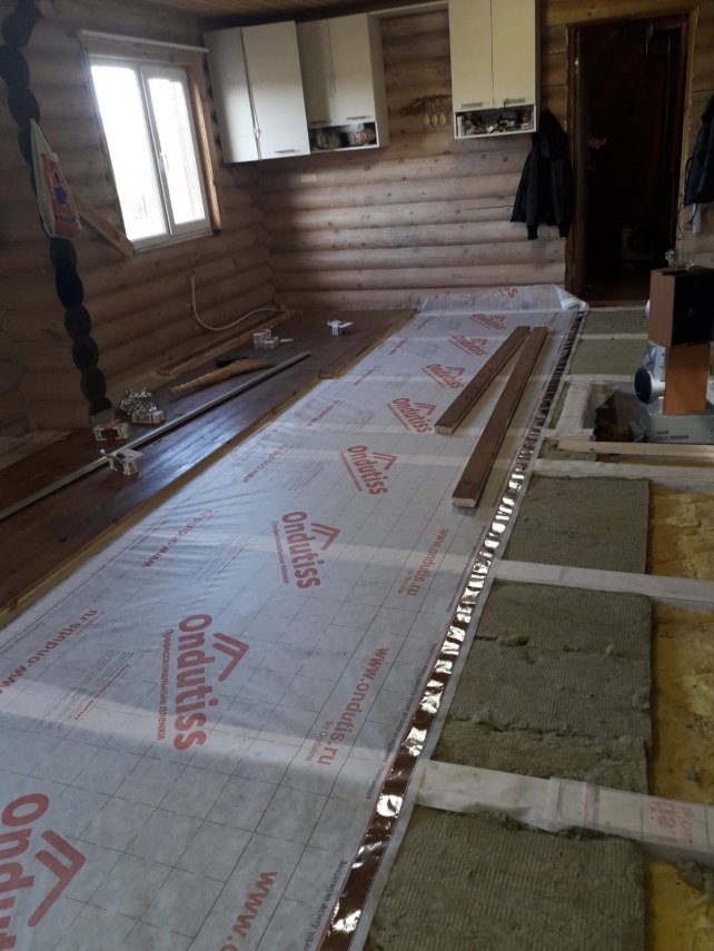

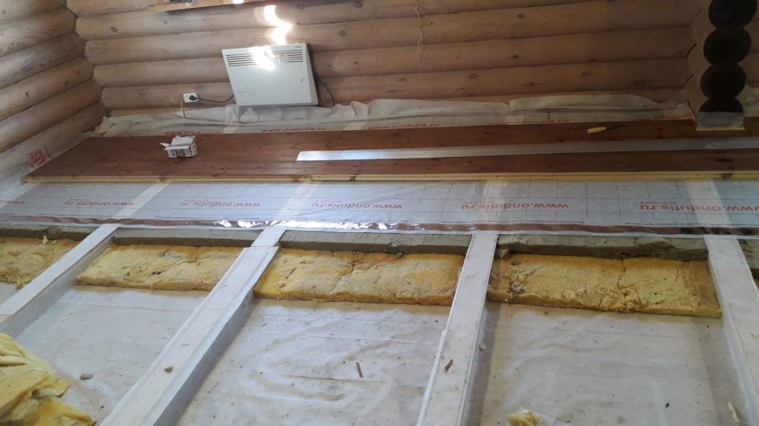

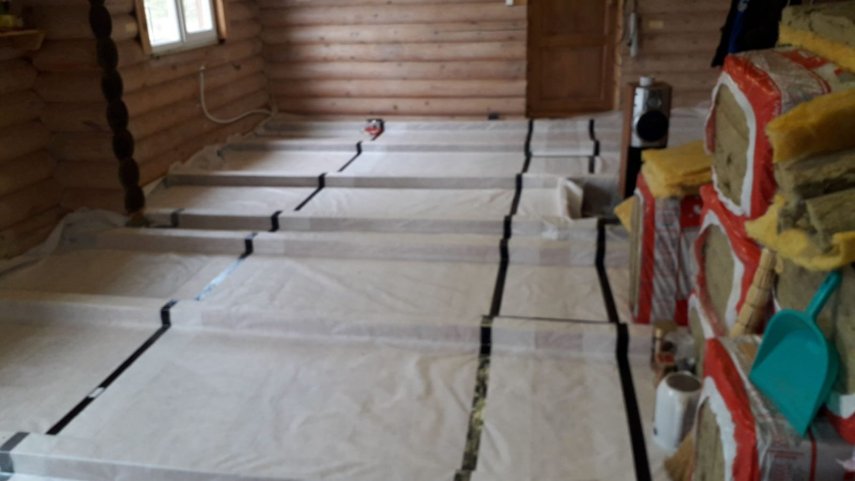

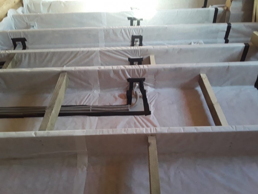

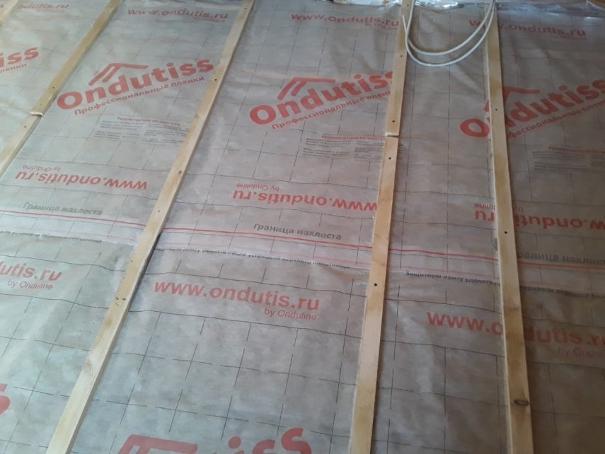

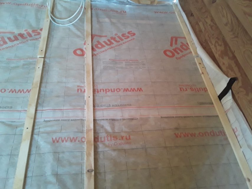

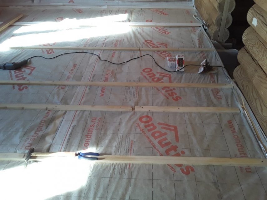

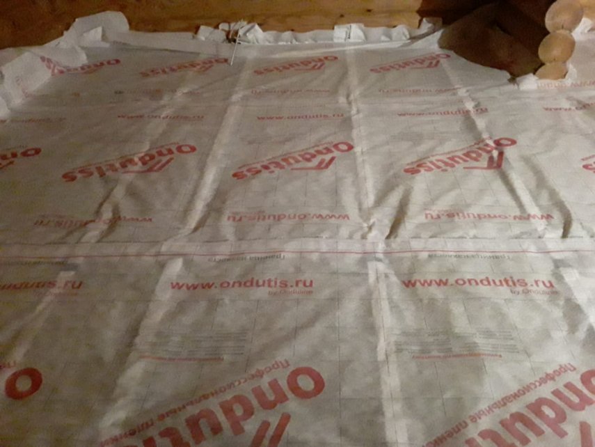

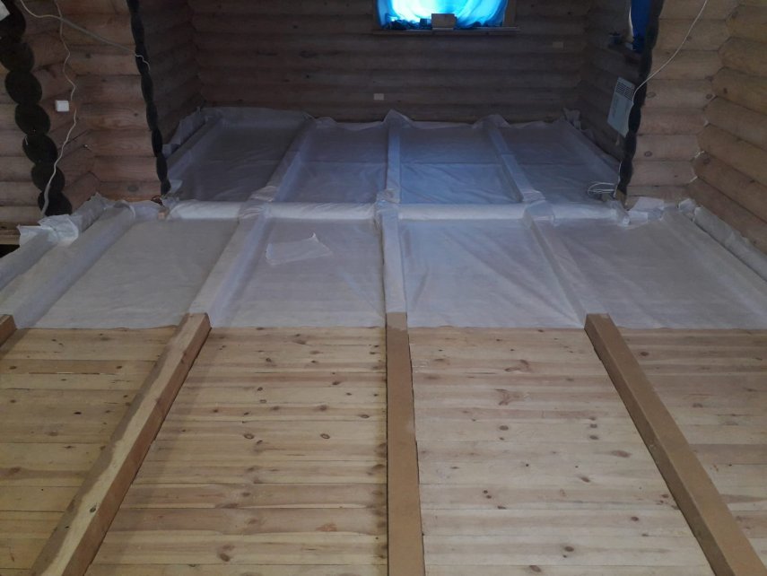

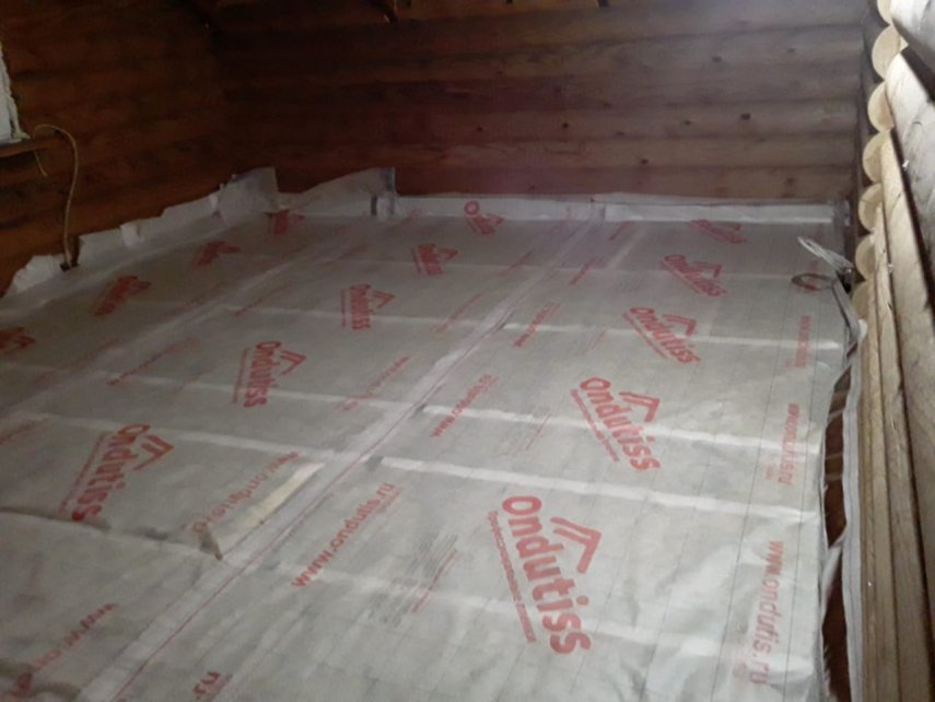

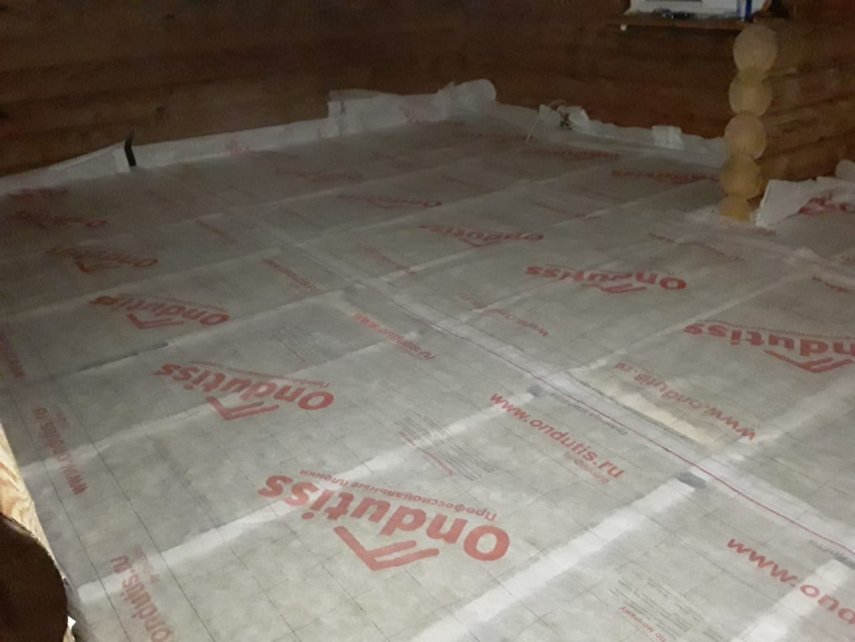

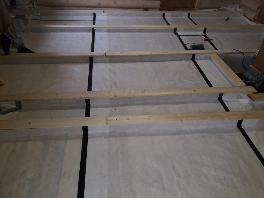

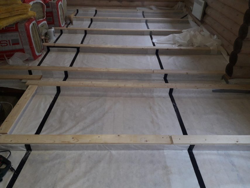

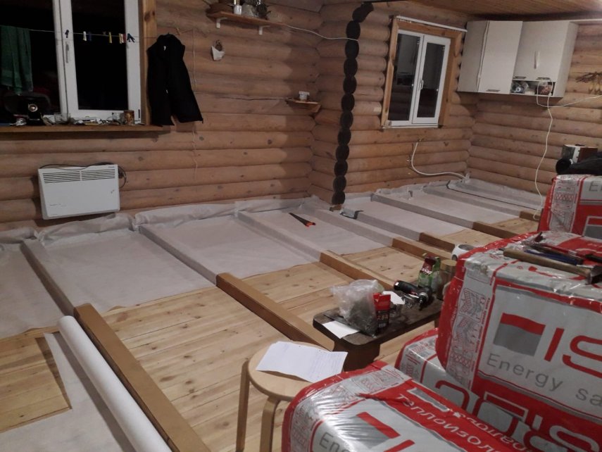

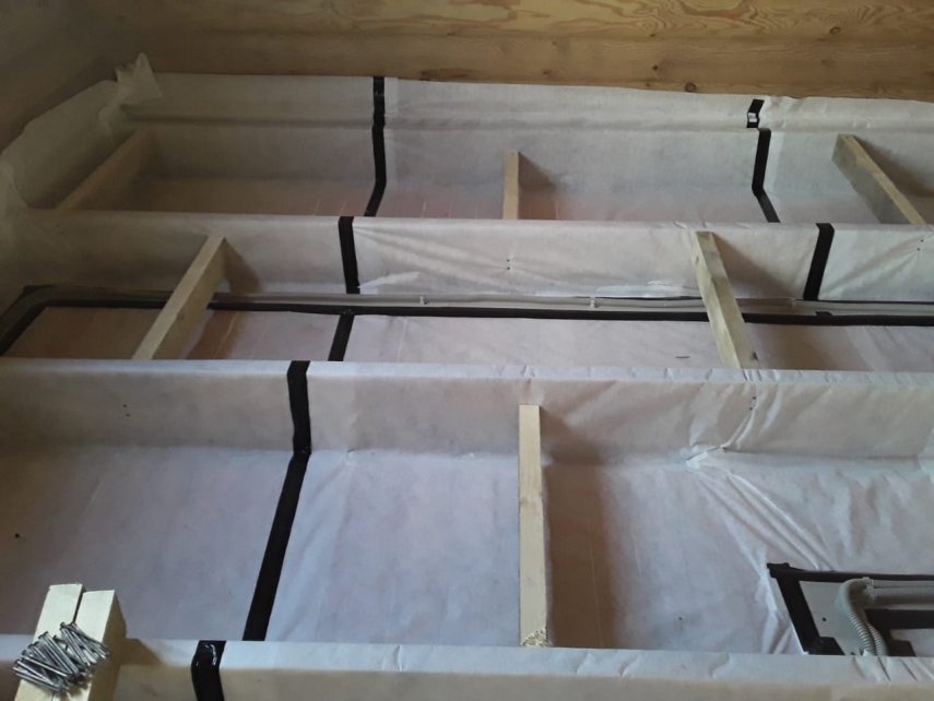

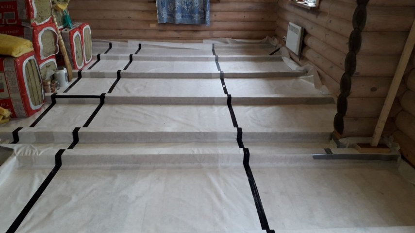

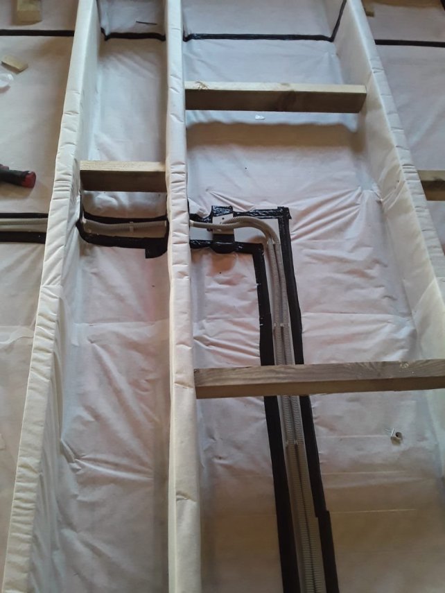

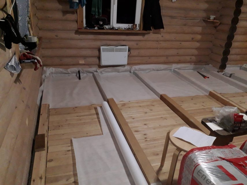

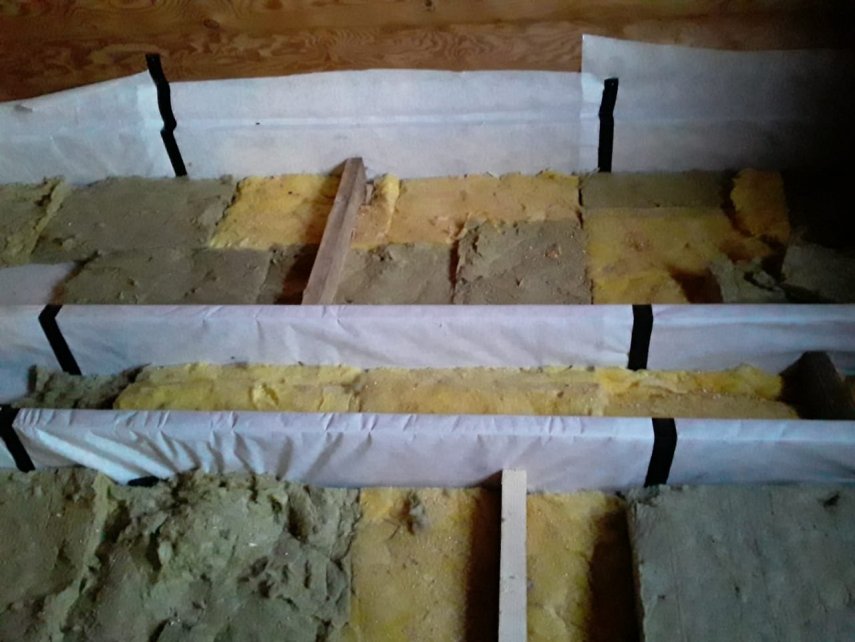

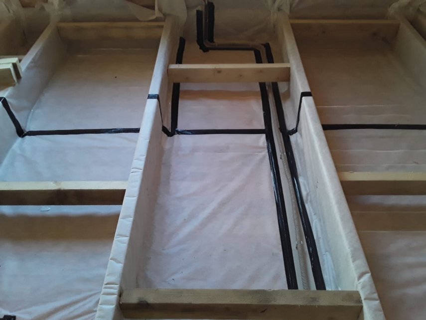

Затем укладывается ветрозащита. Края степлером пристегиваются к нижнему венцу, стык делается внахлест 10-15см и проклеивается. В нужных местах предварительно ставятся гильзы для прохода перекрытия кабелем.

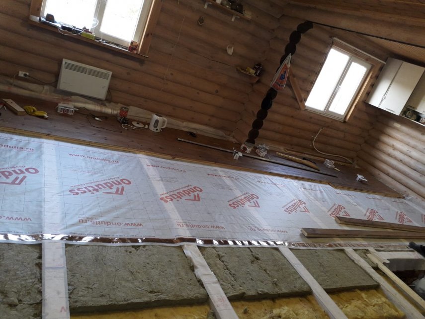

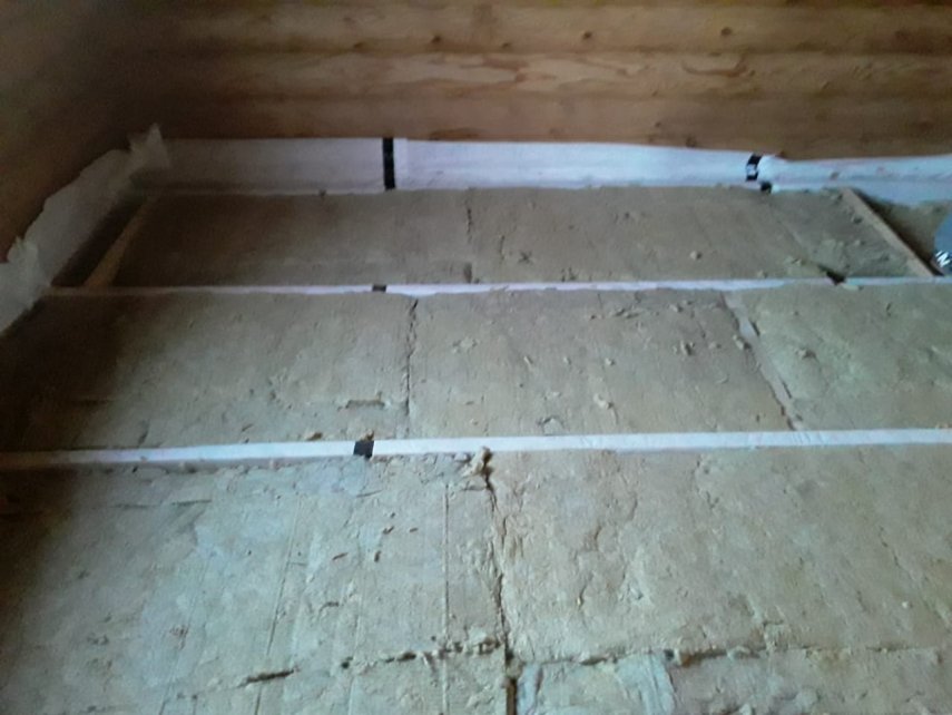

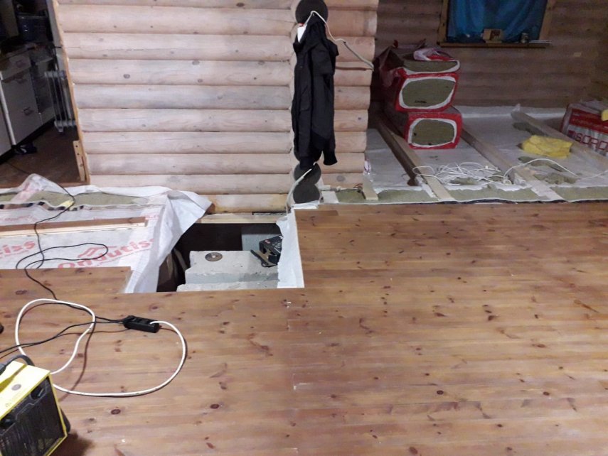

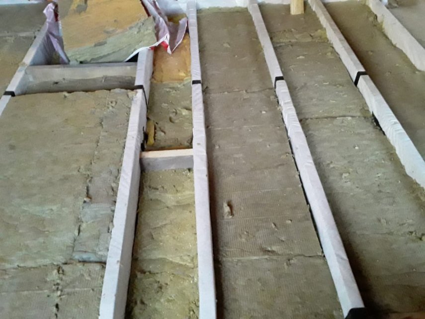

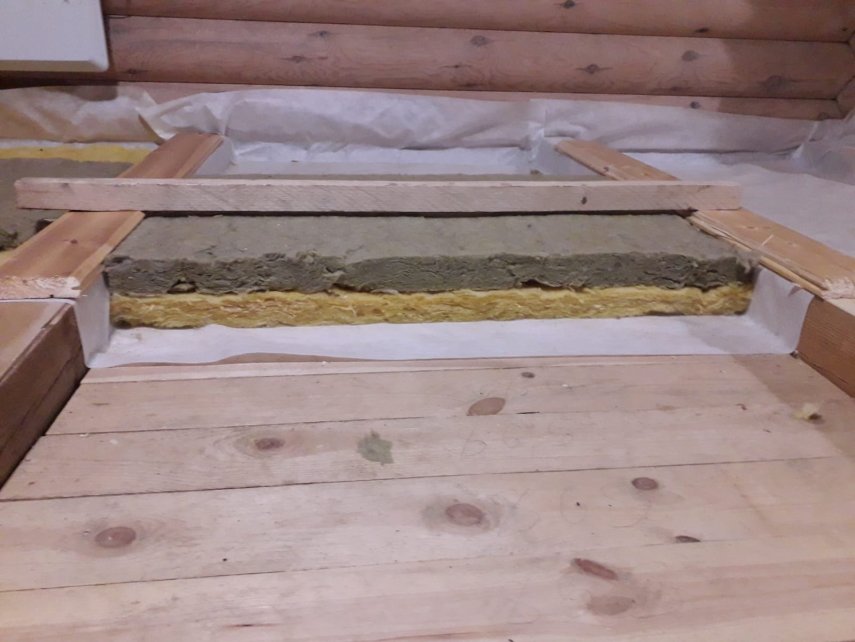

После этого размышляем как будем укладывать утеплитель.
Решение принято.
IMG-20200214-WA0013.thumb.jpg.34ba8c9019dc217311a84ccb584cc01e.jpgIMG-20200214-WA0006.thumb.jpg.547b41e11d2991a5b3bc8d06cf7c34b6.jpgIMG-20200214-WA0012.thumb.jpg.0398b147d064bf81412bde0e5324211f.jpg

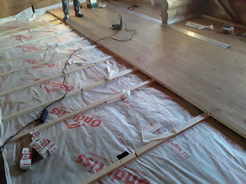

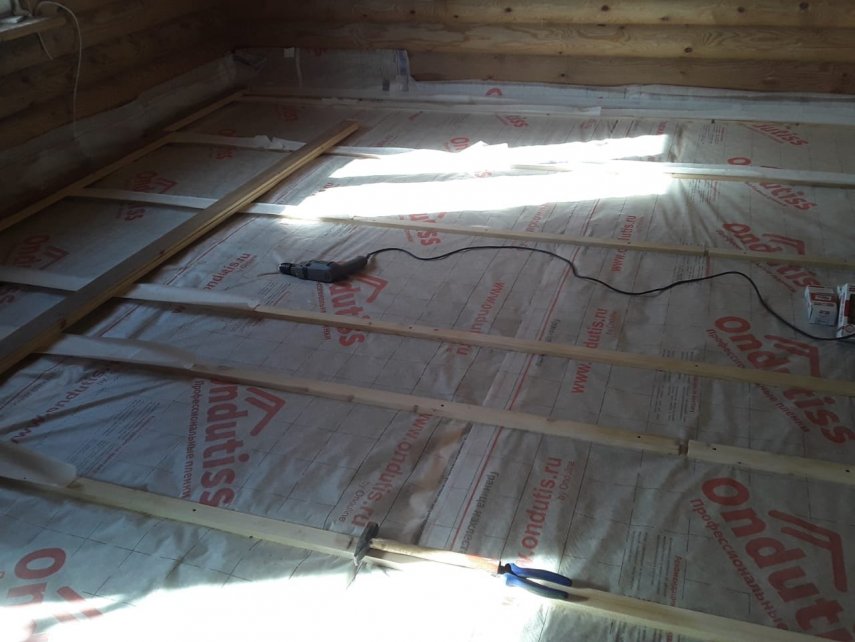

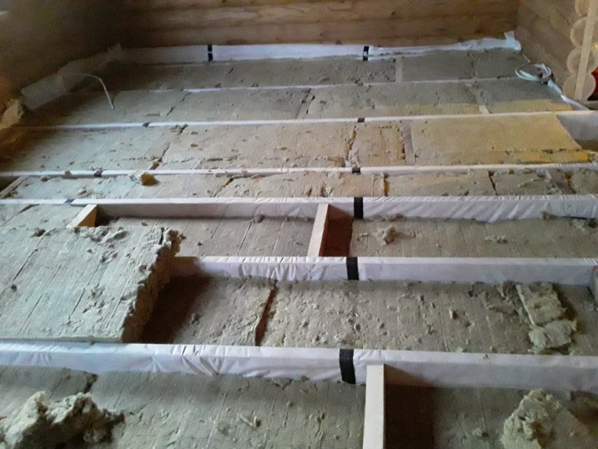

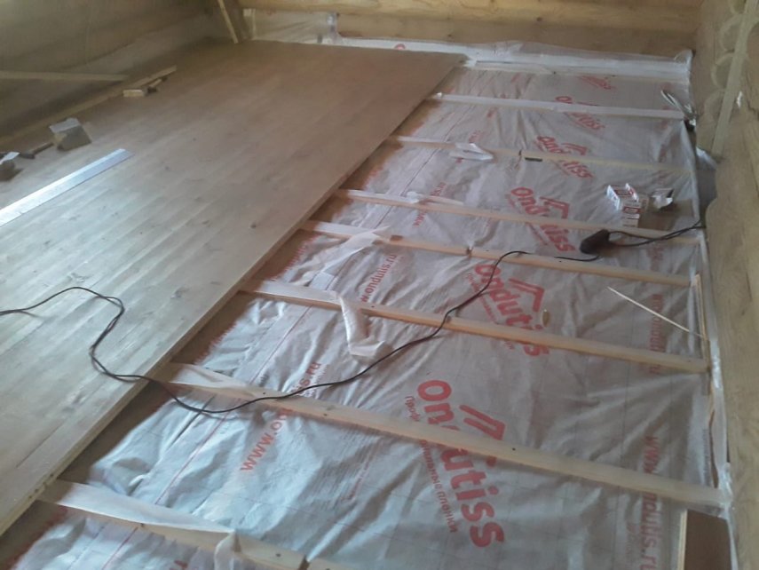

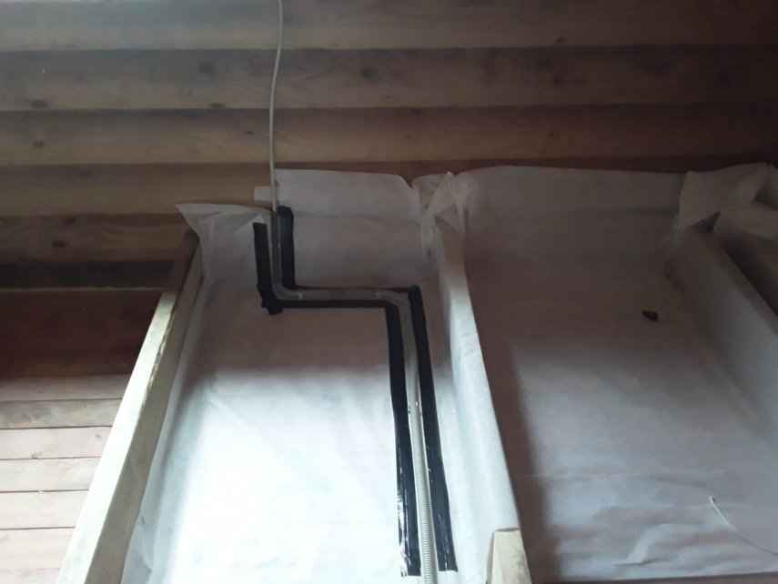

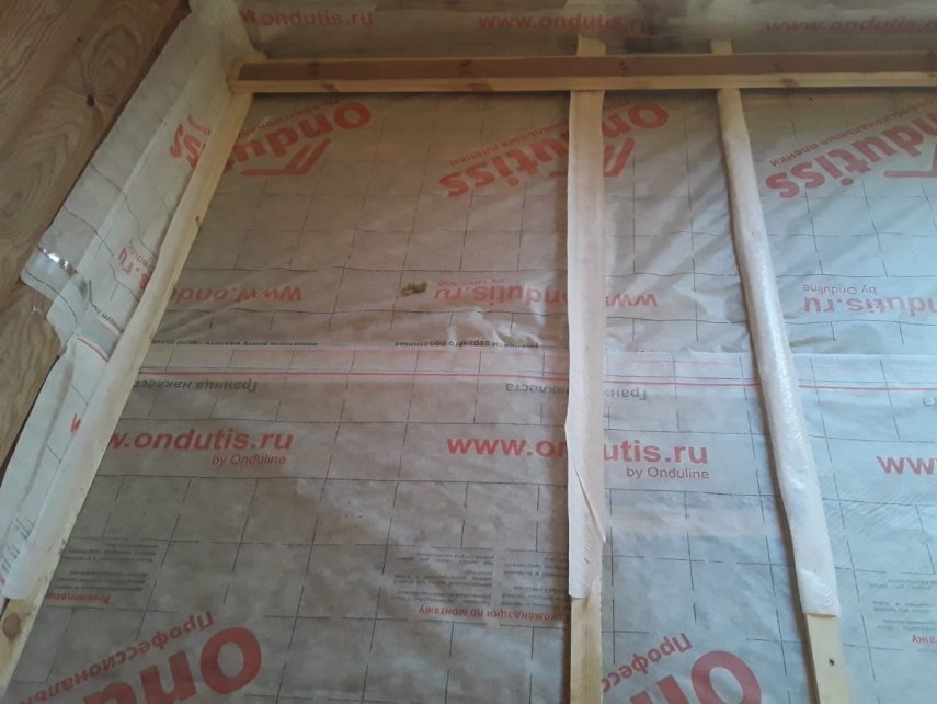

После укладки теплоизоляции и пароизолции ставим шпунт.IMG-20200214-WA0015.thumb.jpg.bf06f9d9de7e189f2f86f10882a3a9ee.jpgIMG-20200214-WA0016.thumb.jpg.17cff1540f6102611bb63772cf1cb0b6.jpg

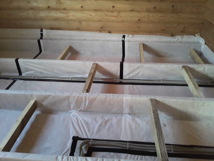

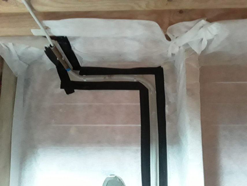

В перекрытие закладывается электропроводка. Между древесиной и кабелем прокладка из огнестойкого ГКЛ шириной не меньше 100мм под одну кабельную трассу. Для прохода кабелем сквозь деревянные конструкции используется гильза из стальной трубы с толщиной стенки не менее 3мм. Выступ гильзы за край конструкции не менее 10 мм.
И что? Помогает сеточка?
У меня на даче крысы от погреба под домом сквозь шлакоблок и бетон ходы рыли до гаража, где зерно хранилось, когда мама курей держала. Как на даче окажусь и если в погреб залезу, фотку сделаю. Крысы пытались бутылку с томатным соком украсть. До норы бутылку дотащили, но внутрь она не пролезла. Так и бросили. :) В этот год твари холодильник сожрали. Весной проверять буду, уцелела ли электрика и механика, а пенопласт весь на полу. Внутри холодильника капканы ставил, поймал несколько штук.
Дмитрий 78
Крысы - те еще звери. От мышей помогает. От крыс мы в советское время в старом фонде норы цементом с битым стеклом заливали. В этих местах больше не вылазили. Один раз в магазин крыса пыталась через мягкую гофру унитаза пролезть. Две гофры покусала пока сообразили что это крыса. Но пролезть все равно не могла. проволока каркаса мешала. Когда жесткое соединение поставили, попытки прекратились.

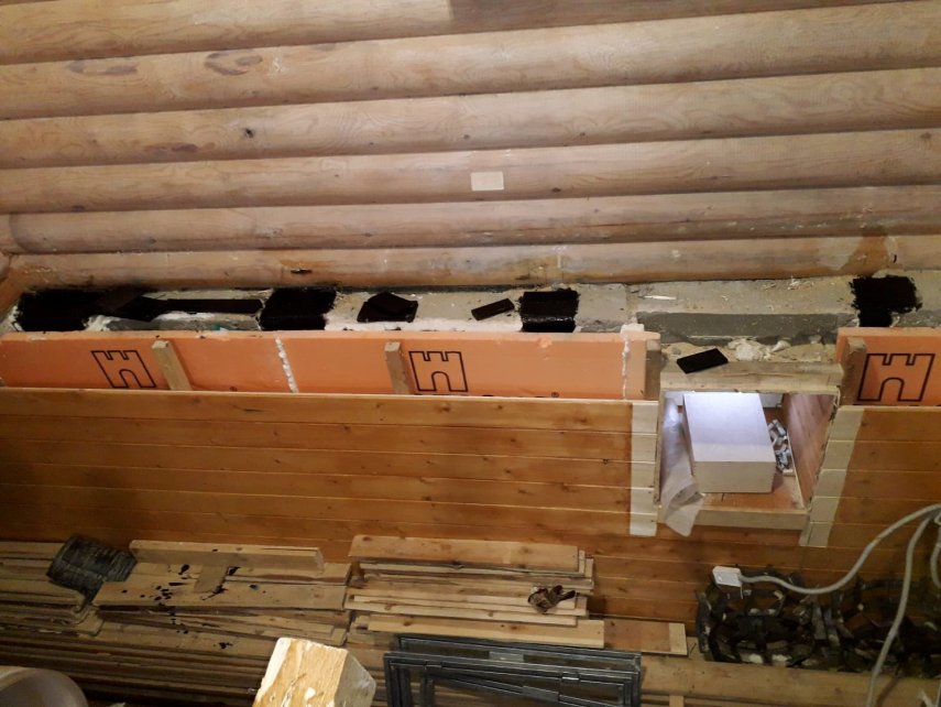

atztek
@Дмитрий 78 На Ваших фотографиях фундамент внутри дома утеплен листами ЭППС.
- Толщина 50 мм?
- ЭППС нужен для предотвращения образования конденсата на стенках фундамента? А если / не лучше утеплить фундамент снаружи? Нет ли у Вас информации, как себя проявил ЭППС внутри дома на протяжении времени с точки зрения конденсата, влажности в подполье, плесени и грибка на досках?
На фото ЭППС обшит дюймовкой.
- Чем еще можно обшить/защитить ЭППС?
Напрашивается штукатурка плиточным клеем по стеклосетке, но хотелось бы к-л листовым материалом - тонким, негорючим или слабогорючим, недорогим.
Дмитрий 78
- Толщина 50 мм?
Подвал был сделан до нашего прихода на объект. Снаружи, естественно целесообразнее утепляться. Отделку можно осуществлять разными способами. Можно и клеем по сетке, только шероховатость ЭППС надо предварительно придать. Можно плиты наклеить (ГВЛВ), например, Аквапанель, ОSB - зависит от исходных данных и цели.
atztek
- Снаружи фундамент не был утеплен?
- Какова должна быть толщина ЭППС изнутри (только для предотвращения образования конденсата) если снаружи фундамент также будет утеплен ПСБ или ЭППС? Опасаюсь что даже при наружном утеплении внутри на фундаменте будет конденсат, а в подполье сырость.
