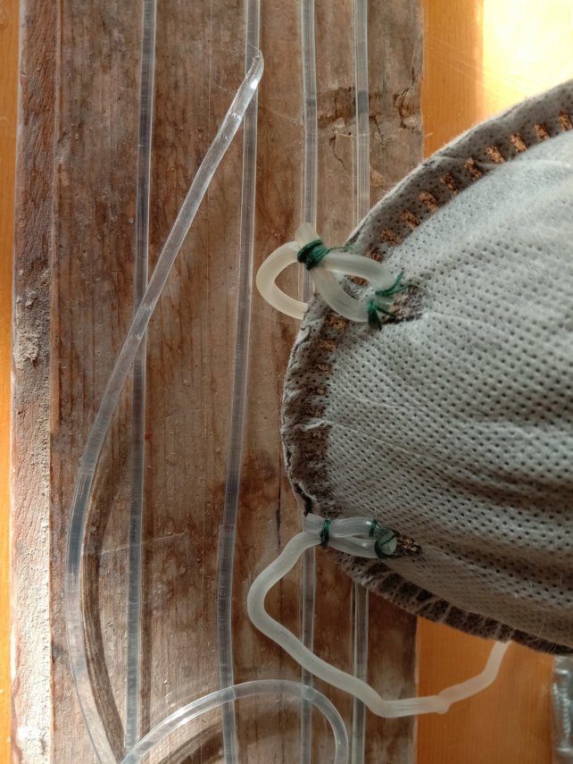

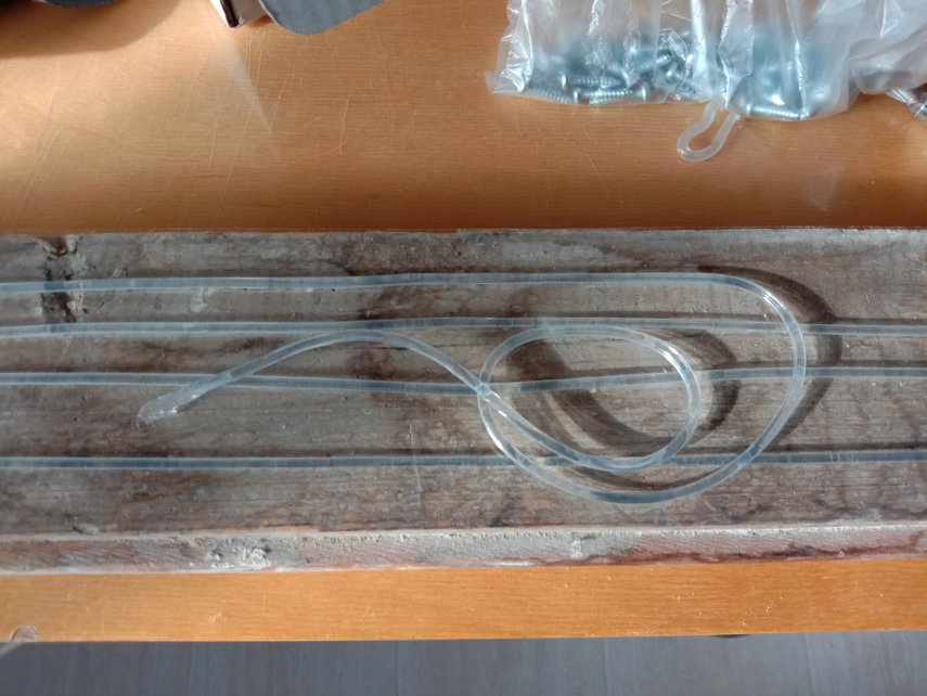

Теперь по теме. О причинах исчезновения масок рассуждать не будем. Пусть этим занимаются службы подобные ОБХСС. Маски делаем сами. Или ремонтируем. Рвутся у них резинки. А резинку нонче только из трусов вытаскивать - всякие швейные, галантерейные и прочие лавки заизолированы. Где же столько трусов достать? Пришлось придумать нанофичу.
Берём доску, картон, ламинатину, что под рукой есть, оклеиваем лавсановым скотчем и выдавливаем из монтажного пистолета тонкую резинку. Годится полиуретановый и силиконовый герметики. Акриловый не годится. Получаются вполне себе резиновые резиночки.
Выдавливаем не касаясь основы носиком картриджа, с высоты 2-4 см. Тогда получается идеально прямая. Через сутки срываем и в ведро с водой. После ведра не слипается. Я и себе нахреначил и всем знакомым желающим.

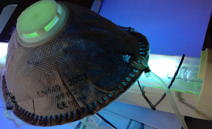

Вариант 3:
Вариант 2: пробрызгиваем спреем из бутылки выше. Но это расточительно, + хищёнка нонче в огромном дефиците.
Посему вариант 1: пробрызгиваем хлоргексидином или мирамистином. Второй продаётся сразу с распылителем. Но, сволочь, ***, неадекватен по цене. И вообще, про этот препарат я как-нибудь расскажу о-о-о-о-чень много "интересного". При случае. Причём без мата рассказ никак не выйдет.
Недостаток варианта №3 в том, что маска после облучения противно воняет. Её надо взять за верёвочки и энергично покрутить - проветрить. Это быстро. И тогда не воняет. Вариант №2 приятно попахивает, но нельзя за руль. Вариант №1 наиболее интересен! ТЕОРЕТИЧЕСКИ, это моё предположение, увлажнённая антисептиком маска должна очень хорошо защищать от вирусов. Но окончательное слово за специалистами. Просто они ещё не успевают его сказать в сложившейся ситуации. Посему ждём.
