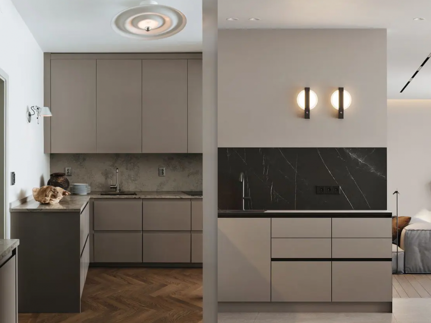

На кухне
Со стационарными приборами всё просто. Это габаритные объекты, которые знают своё место и не перемещаются по квартире. К этой категории относятся холодильники, электроплиты, стиральные машины и другие тяжеловесы. Каждому из них нужна своя розетка, которые легко подсчитать и внести в проект. Решая, сколько розеток нужно в квартире, нужно учесть также мобильные приборы, которые постоянно используются в быту: чайники, настольные лампы, тостеры. Иметь в виду необходимо и приборы, которыми мы пользуемся периодически: утюги, блендеры, пылесосы, зарядные устройства.
Больше всего стационарных и портативных приборов обитает на кухне.
На современных кухнях духовку и варочную панель зачастую принято разлучать, размещая духовой шкаф на уровне груди, в этом случае им потребуются две разные розетки. Отдельные розетки также нужны холодильнику, посудомоечной машине, измельчителю пищевых отходов, а иногда и вытяжке. Важно: розетка для вытяжки не должна быть закрыта вентиляционным коробом.

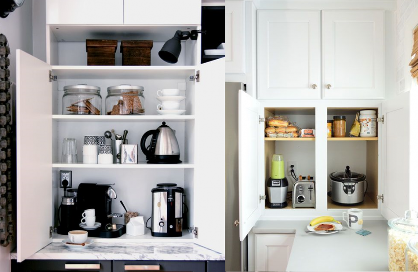

Чтобы определить, сколько розеток нужно на кухне, сосчитайте ежедневных бытовых помощников. Микроволновая печь, электрочайник, кофеварка, тостер, мультиварка — каждому потребуется своя розетка на кухонном фартуке, на высоте 10-30 сантиметров над столешницей, подальше от раковины. Одну-две свободных розетки над рабочей поверхностью стоит оставить для портативных кухонных устройств, которые вы не используете постоянно, к этой категории относятся блендеры, миксеры и мясорубки.
Рядом с обеденным столом тоже пригодятся одна-две розетки для зарядки гаджетов. Кроме того, на кухне может понадобиться блок розеток для ТВ. Обычно телевизоры на кухне монтируется на настенный кронштейн, в таком случае блок розеток можно спрятать за самим телевизором.

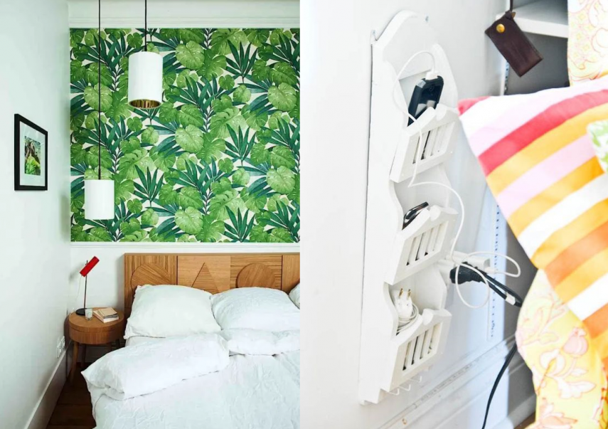

В спальне
Розетки в спальне традиционно располагаются по обе стороны от кровати, на высоте 15 сантиметров от поверхности прикроватных тумбочек. Как правило, нужны две розетки: для настольных ламп и зарядки гаджетов. Если световой сценарий предполагает наличие парных бра или светильников на подвесе, будет достаточно одной розетки на каждой стороне.
Если в спальне нашлось место для туалетного столика, будет уместно оснастить эту зону розеткой для подключения фена/ выпрямителя/ щипцов для завивки волос.
В современных интерьерах именно на спальню чаще всего ложится дополнительная функция домашнего офиса. Здесь потребуются минимум три силовые розетки. Но минимумом лучше не ограничиваться. Считая количество необходимых гнёзд, прибавьте одну-две розетки для зарядных устройств. Слишком много розеток? Попробуйте сократить их количество, установив устройство для зарядки гаджетов через USB, также известное как зарядная станция. Тогда из уравнения «розетка + вилка + USB шнур» можно вычесть вилку.
Если компьютер стационарный, розетки удобнее монтировать на нижнем уровне. Если сердце вашего рабочего места — ноутбук, розетки должны находиться под рукой.
Наличие в спальне телевизора предполагает наличие комплекта из розетки для питания, интернет-розетки и антенной розетки.
Решая, как правильно разместить розетки, не забывайте и о мигрирующем по квартире пылесосе. В спальне для него устанавливают одну розетку у входа в комнату на высоте 30 сантиметров от пола.

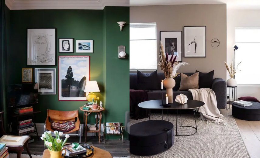

В гостиной
В идеальном мире у каждого дивана и кресла в гостиной должна быть розетка по соседству. Тогда вы в любой момент сможете подкормить ненасытные гаджеты, добавить в световой сценарий торшер или настольную лампу.
На входе в комнату также не помешает розетка для вездесущего пылесоса, если мы говорим о действительно большой гостиной, стоит разместить ещё одну розетку в другом конце помещения.
В стандартный набор современной гостиной также входит вывод кабеля для внутреннего блока кондиционера.
В остальном всё зависит от ваших потребностей: кому-то достаточно одного телевизора, кто-то не представляет гостиную без домашнего кинотеатра, музыкальной системы и аквариума с подсветкой в придачу.

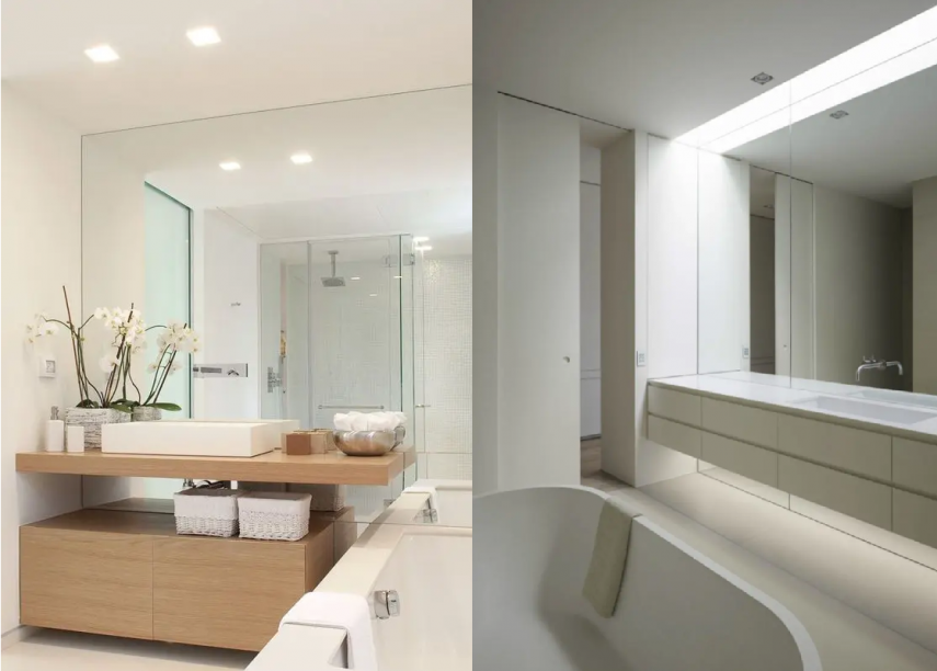

В ванной
Сколько розеток нужно в ванной? Зависит от того, там ли обитает стиральная машина. Если машина есть, обеспечиваем её личной розеткой и закладываем в проект хотя бы одну розетку над раковиной: для зарядки электрической щётки, подключения фена, электробритвы и приборов для укладки волос.
Розетки для ванной комнаты оснащены специальной влагозащитной крышкой. Не менее 60 сантиметров должно отделять такую розетку от источника воды.
Собственные розетки в ванной могут запросить: полотенцесушитель, питающийся от сети, ванная с гидромассажем, умный унитаз и водонагреватель.
