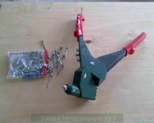

За всю свою карьеру мне не приходилось что то клепать, всё как то без него обходился.

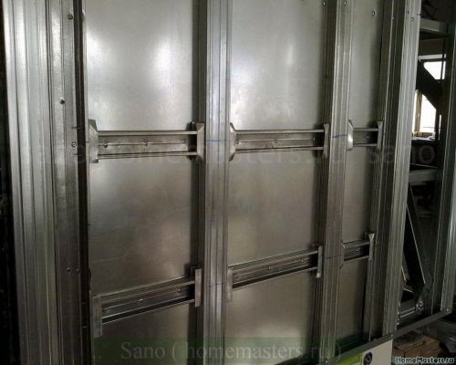

А тут, уперся лбом в лист оцинковки и понял, мне тут нужен заклёпочник
Пришлось покупать, без него ни как, саморезы нельзя, сильно торчат будут их жала, а с обратной стороны не подлезть, а тут залёпочник, идеальное оружие, и соединение прочное и лист к профилям прижал как требуется.
за самым дешевым не гнался, но и дорогой ни к чему, купил крафтуловский 800руб, с поворотной на 360гр. головой, так удобнее для всяких хитрых ситуаций
клепать часто как то не требуется, но раз появился то буду пользоваться.
и ещё
читал как то и не один раз, что люди на заклепках каркасы собирают, типа круто и шляпки не торчат, е пипипипи ал я такие сборки, пока одну заклепку запендюришь, можно кучу клопов воткнуть легко и не принуждённо.
заклепочник только для сложных случаев или единичных работ
