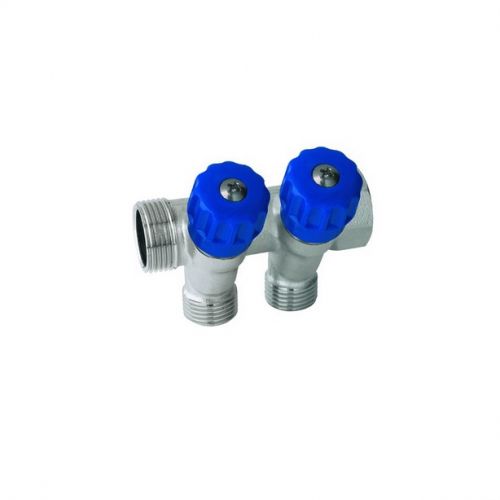

Начнём с того что, как выяснилось, у нас, оказывается, коллекторы на воду никто не ставит. Ну, по крайней мере, так мне продованы отвечают. Прошерстил все крупные магазины, которые называют себя сантехническими - индийская изба. Еле-еле, в одном инетмагазине, отыскал вот такие вот от палетти - ext_f281da67bec5afe4121272861c68d218.jpg
И вроде всё как хочу: и с крутилками, и со входом на 3/4, а выходами на 1/2, но, блин, переходников для медной трубы у них нет! Ну вот как так можно завозить товар? Чем думают эти, с позволения сказать, люди?

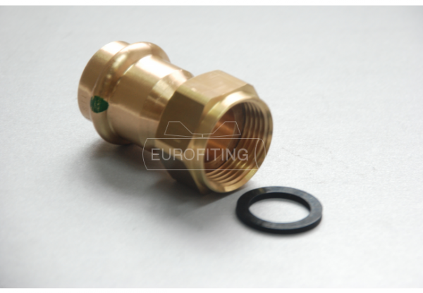

Ладно, продаван предлагает похожие переходники от ТП керми, но только на 3/4. В другом магазине нашёл такой адаптер от гиакомини - ext_f8415adb66f2614a09cca4a455c34165.jpg
То есть, в коллектор вкручиваю этот адаптер, а в него уже переход. Но ведь колхоз получиться?

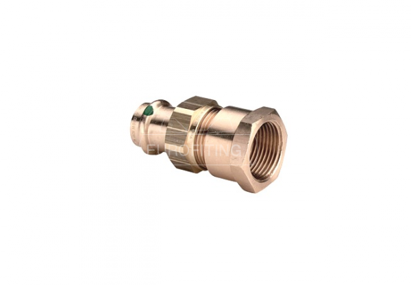

Ещё видел подобные китайские пресс фитинги - ext_a47f1516e98542b3fa476e0039d822d2.jpg
Они есть сразу на 1/2. Что выбрать? Кто-нибудь вообще так делает?

таки не понял. Этот адаптер куда вкручивать? На коллеторе же наружная резьба.
А, точно, вот я Клёпа)) Спасибо, Паш, этот вариант отпал)
