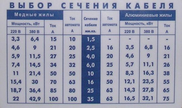

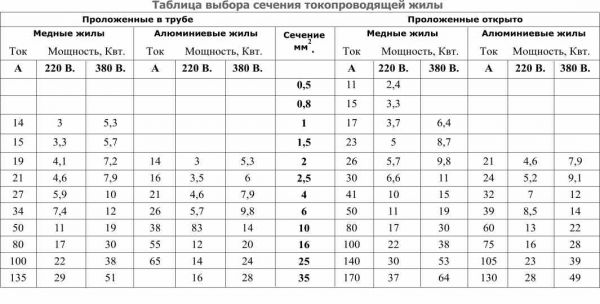

По таблице 25А трехфазный автомат ставится на нагрузку 11,5 кВт, 32А - на 14,5кВт
А что за таблица такая?
выбирай любую :)
Все вроде правильно, но что за колонка "мощность 380В"? Числа там чуть меньше чем помноженная на два колонка "мощность 220В".
как что ? мощность если у тебя питание по 3м фазам (по проводам такого же сечения), там не на 2 помножено, а на корень из 3 приблизительно 1,73
Ну 1,95 это никак не корень из трех. Колонка что ли для двухфазного подключения? Повышенным коэффициентом учитывается что часть тока бегает по нейтрали, типа геометрическая сумма а не арифметическая. Это я про эту таблицу

А вот тут уже
так эту вот тут, :) я и имел в виду - за других не могу ручаться, поэтому и предложил выбирать

Так я слушаю, но ведь ошибаться может каждый, несмотря на долгий опыт.Вообще я хочу понять как правильно рассчитать ток входного трехфазного автомата на 14кВт, по данным таблицы опубликованной уважаемым dimp получается 50А, а в проектах что попадались ставят 25А и кому верить?

по данным таблицы опубликованной dimp получается 50А
ткните меня такого не хорошего носом - где такое есть??? (кстати по секрету - ту табличку не я рисовал, я сказал что пользуюсь правилом 10А на квадрат)14кВт это автомат на 40А , 25 это вас дурят просто я валяюсь про ТОЭ , вы же его преподавали, в чем проблема в формулу ткнуть и посчитать (если забыли я же и ссылочку дал, сам кстати иногда пользуюсь, все в памяти не удержишь)кстати про модератора??? я модератором становлюсь когда вы нарушать начинаете и то сначало пальчиком грожу, всё остальное время я обычный пользователь как и вы
