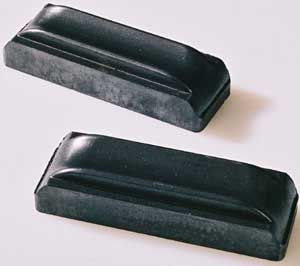

После того, как на выходных помогал отцу варить ворота на дачу, вспомнил про эту тему. Тем более что возникли определенные трудности с установкой розеток, так что есть время, в течение которого могу поэкспериментировать с такой подручной сваркой.Под эт дело даже экспроприировал на из мышки батарейку, пошел на склад и попытался извлечь из нее графитовый середчник. Так фигу - нету в алкалиновой батарейке никакого графитового сердечника :)Троллейбусы разбирать не хочу, так что попробую вскрыть батарейку другого типа. Или расщеплю толстый карандаш :)
тут про тип А или на худой конец С :) говорили - которая солевая (самая дешёвая)
подойди на остановке и спроси у вадилы
