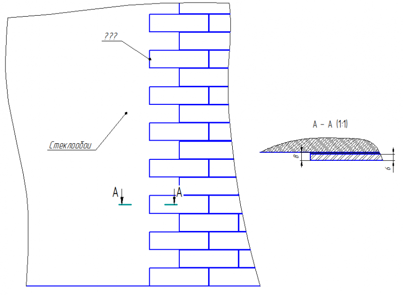

Планирую выложить плитку в зоне над ванной, а остальную часть стены поклеить стеклообоями под покраску. Плитка клинкерная, размер 6х85х285, выложена "кирпичиком", впрочем на картинке всё это видно:
Вопрос в том, каким образом можно красиво выполнить место перехода помеченное "???"?
Спасибо!
На стеклообои, как я догадываюсь, вода попадать не будет? Тогда может стенку под обои тонким (6мм) ГКЛ "нарастить"?
