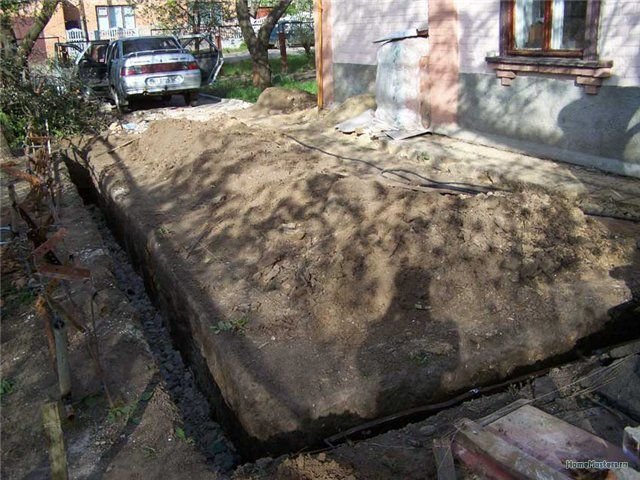

Главное что б стоял!Ошибок тьма, начиная от фундамента, кончая кровлей.но самая серьезная , наверное, это газовая труба.У нас за это сразу перекроют кран и выдадут предписание "отодвинуть" гараж на метр.

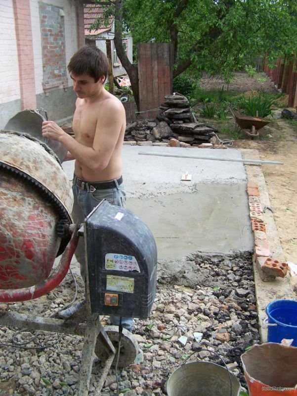

Satanas, что с фундаментом не так???????? металлолом вместо арматуры? ну да сэкономил, сказали если перепонки фермой сварить под углом будет ничем не хуже, хотя дом к которому он пристроен вообще без арматуры и на хреновом бетоне, уже простоял 40 лет. трещин нет.
что с кровлей? еще забыл добавить что вместо маэрлата арматурина лежит, для распределения нагрузки
на счет газовой трубы все там ок, разрешений никто не спрашивал, но консультировался с газовщиками - сказали проблем не будет.
а че у вас на метр заставят отодвинуть?? какие нарушения? что у вас за страна? у нас каждый дро**т как хочет, только деньги давай
критикуй, не стесняйся!!! все ошибки опиши.
ну арматура в фундамент не просто так идет. Работает она на растяжение.Надеюсь не треснет...По кровле:не изолировано дерево от кирпича.А еще очень понравилась обрешотка.при таком угле наклона она сплошной должна быть.Но экономия штука великая! ))Экономим даже на перехлесте шифера)))Нуи облой не снят...про антисептик наверное и спрашивать не стоит...зима придет, покажет...
