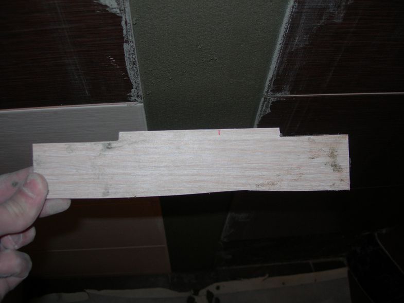

Бонис Уважаемый ! Ещё раз к моменту о глубине шаблона для мозайки, можно ? :) Т. есть толщина клея, на кот. будет приклеиваться сама мозайка в полости не учитывается ? Я правильно понимаю ? Готовим под "ноль" поверхность, наносим мозаичный клей ( толщина какая тоже пока не поняла), прикладываем мозайку, "прихлопываем" , готово . Ведь так ?

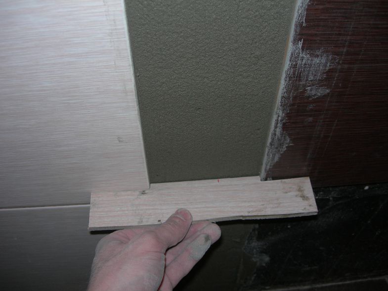

Да. Максимальный слой, на который приклеится мозаика - приблизительно полмиллиметра. Придавливаете к хорошо подготовленной поверхности без слоя - тогда плыть не будет. При проверке подготовки поверхности под мозаику прикладываете сухой лист на поверхность - примерно так в конечном итоге и получится.

Цитата(студентка @ 1.7.2011, 17:10) *
о глубине шаблона для мозайки, можно ? smile.png Т. есть толщина клея, на кот. будет приклеиваться сама мозайка в полости не учитывается ?
Да. Максимальный слой, на который приклеится мозаика - приблизительно полмиллиметра. Придавливаешь к хорошо подготовленной поверхности без слоя - тогда плыть не будет. При проверке подготовки поверхности под мозаику прикладываешь сухой лист на поверхность - примерно так в конечном итоге и получится.
Как вариант - мой шаблончик:
