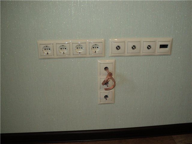

ext_6c6b4a929841afdfaa1f6fd4d151afba.jpg Как раз и влияет ТВ-розетка, иногда больше чем плохой кабель. Единственное, что еще я допускаю - это F-разъем в розетке. А большинство розеток имеет элементы для последовательного включения по цепочке (чего ни в коем случае делать нельзя), и поэтому очень сильно ослабляют сигнал. И никто не даст вам такой сильный сигнал в квартиру (за редким исключением), чтобы он прошел через это устройство превращения ТВ-сигнала в тепло :) . Даже просто ТВ-штекер или гнездо в розетке может дать сильное искажение, если это спутниковый сигнал. Поэтому у себя выдрал все из Легранда и вставил муфты.
