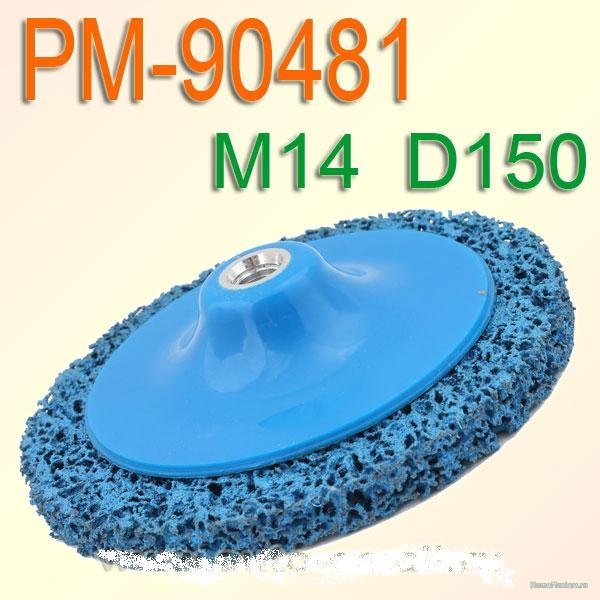

Решился спросить. Кто-нибудь таким пользовался для очистки от краски до чистого бетона? Ценник там не хилый! Этот кружок >500 руб. + поискать надо. И даже если хорошо чистит - на сколько кв.м его хватит? Вдруг кто-то имел опыт? В ютубе сплошные восторги. Но не всем восторгам можно верить. Сам бываю субъективен.
Заранее благодарен!
Не работал, по мне так алмазные чашки эффективны по всем покрытиям
В 12.11.2017 в 01:38, steamroller сказал:
Какую краску чистить? Если маслянную прямо по бетону, без шпаклевки под краской, то скорей всего не пойдёт. Алмазная рулит.
Акриловую нет необходимости шаркать дисками, особенно без пылесоса.
18 минут назад, pavlik123 сказал:
ЁЁЁЁЁЁЁЁЁЁ!!! Охренеть! Как я про это не подумал? Конечно же, масляную эти прежние хозяева клали абы как, без размывки до бетона. Я там еще замызганную прокопчённую пенопластовую плитку не ободрал. Это у меня преждевременный испуг случился. Надо просто шпателем или какой острой лопаткой потыркать
Товарищ @Sano ! Если эту 3M достану -  попробую. Производитель утверждает - нет лучшей методы очистки ржавчины.
Ключевое слово ржавчины, маслянная краска другой природы
22 часа назад, steamroller сказал:
Зачем для пробы 3М-скую брать. Их сейчас много Стайеров, Матриксов, Зубров.
Я тож думаю, что для маслянной краски не стоит брать такой диск,  скорей всего он просто "замылиться"
