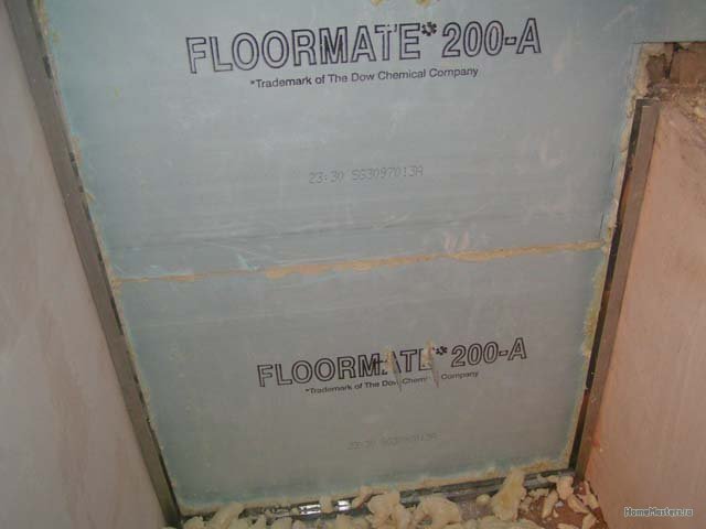

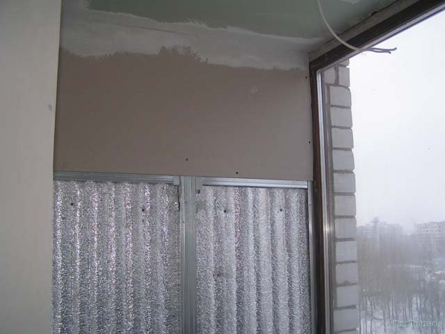

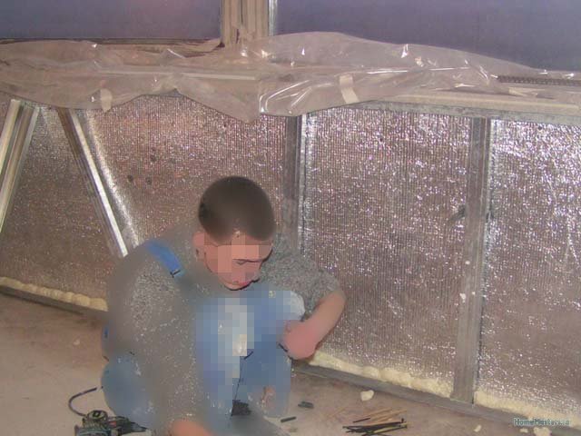

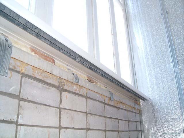

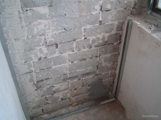

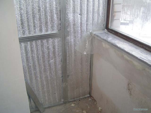

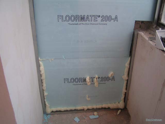

Хотел подготовить статью на тему утепляем лоджию да вот времени на всё не хватает :( Выдернул несколько фоток из статьи может помогут чемнебольшые поясненияВсё железо к полу, стене и т.д крепим через подкладку, клейкая лента от Кнауфа, взамен можно взять подложку под ламинат и нарезать полосками.Утеплитель не пенопласт а экструдированный пенополистирол то что на фото импортный и он дороже нашего от фирмы "Пеноплэкс" (поддержим отечественного производителя), но наш у нас в городе пропал и делали из того что было.В принципе можно взять и пенопласт или урсу-изовер но ЭППС по всему лучше, кроме ценыВсё тщательно запенивайте и где пена не влезает можно силиконом (слово "тщательно" основное)Затем пенофол с фольгой, алюминевым скотчем заклеиваем стыкиКаркас должен был нарезан и собран а для удобства монтажа его просто временно разобрали (кроме ПН по периметру и подвесов)Крепим ГКЛ или ГВЛ влагостойкий и при этом имеем воздушный зазорТолщина пирога зависит от климата и толщины утепляемой поверхности В итоге ни чего хитрого и в основном все рассказал, за кадром остались всякие тонкости.Помог чем смог если есть вопросы, постараюсь ответить

2 SANOМожно несколько вопросов.железо крепить через прокладки. этого будет достаточнос точки зрения теплоизоляции? боковой профиль крепится прямо к раме? что-то не видно утепления фасадной стены?как оформляется примыкание ГКЛ к раме?можно ещё фоток?Роман
Из фоток видно что всё железо сделано перед утеплителем и к нему крепится Гкл и если через утеплитель будет промерзать то неважно будет, через чего железо переложено в этом случае сам лист Гкл промокнет от конденсата. А то что через подложку от ламината, она не промокает и теплопроводность у ней маленькая а толщина разная бывает, можете и пенофол без фольги нарезатьОстались подвесы вот их нужно по лучше переложить но мостики холода от них не значительны слишком мала площадь соприкосновения (в идеале лучше добится чтоб как можно меньше было соприкосновений всяких железяк с утепляемой стеной, слой изоляции сам по себе обшивка сама по себе но в жизни так редко бывает, все равно каркас нужно прицепить к несущим стенам) Боковой прямо к раме прикручен и тоже через подкладку, согласен что не красиво когда стена начинается чуть ли не от стекла но у нас выхода не было, нужно было впихать максимум изоляции в минимальное пространства, для этого даже штукатурку пришлось сбить, лишние сантиметры в пользу изоляции. Вообще когда заказывают размеры окон на лоджию то о том будут её утеплять или нет нужно думать не в последнию очередь, при заказе уточняют какой толщины будут утепленые стены и исходя из этого делают рамы затем устанавливают их с доборами по периметру (для пластика есть спец доборы а для дерева бруски добавляют нужной ширины но это забота оконщиков главное им втолковать как нужно сделать), хорошо что сверху сделали добор и мы смогли более-менее утеплить потолок.Стену под окном не утепляли вернее её утеплили до нас но плохо, состоит она из пол кирпича потом пенопласт 5см и затем пол кирпича со штукатуркой из гипса и при -10 промокает т.е. промерзает на сквозь и её оставили пока так как есть (решения её переделывать не было)На другой лоджии утепляли по полной пол, потолок, стены левая правая и стена под окном.ГКл к раме делается вплотную (торец грунтуем) и герметиком замазываем, силикон если обои будут клеится, акрил если под покраску.Фоток можно но что именно не понятно (не все же 2десятка выкладывать) :)

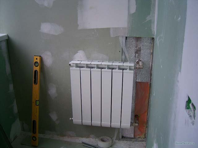

2 SANOИнтересует фото каркаса для фасада. монтировали ли туда батареи отопления?Планирую 100мм на фасад,как крепить каркас к стенам и полу ясно, а вот верхняя часть пока под вопросом.на приведённых фото какова толщина утеплителя(если можно укажите самую низкую темп в вашем городе) и чем лучше ЭППС по сравнению с пенопластом ПБС25(вроде так пишется)Существует ли принципиальная разница в использовании 12 или 9 мм ГКЛ для потолка и стен?Заранее большое спасибо.Роман
Нет батереи внутрь не монтировали (делать нишу не стоит, эфективность утепления снизится к 0 ) лучше сверху дизайн-радиатор повесить (трубы внутри провести) и (или) теплый пол.
Верхняя направляющая прикручивается снизу подоконника (сначало устанавливаем подоконник выпиленный в размер, затем прикручиваем ПН к низу Под. далее отвесом от ПН бросаем точки для ПН на полу)
На фото Стена 2.5 кирпича белого затем ЭППС 4см и 2 слоя пенофола 8мм каждый слой

ЭППС "Пеноплэкс" тот же что "FLOORMATE" 3см =30см деревяшки или 70см кирпича
Пенофол 4мм =7см минеральной ваты или 2.5 кирпича (пенофол рекомендуют делать совместно с ЭППС или другим утеплителем)
Пенополистирол(пенопласт) 10см =48см дерева или 1.2м керамзитобетона (такая толщина ЭППС = 90см дерева)
ЭППС не намокает и его можно под стяжку для утепления пола, для пенопласта нужна гидроизоляция, под стяжку не стоит его делать
