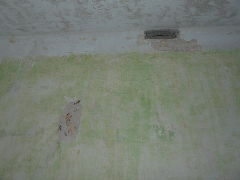

Очередной сюрприз от моей стеныpost-47066-1287591484_thumb.jpgРешил немного поиследовать стенку и вот получил результатpost-47066-1287591592_thumb.jpgРаздолбал чуть чуть стенку около потолкаpost-47066-1287591695_thumb.jpgОказалось моя межквартирная стеночка состоит из двух стен толщиной 9 см. с пустотой посерединепросунул руку спокойно в это отверстие нащупал свою проводку от розетки.На противоположной стороне ситуация такая же за исключение того что стена довольно таки качественная и не сыпется. Что скажете господа строители?

Всё нормально. Так и должно быть. Типовая кирпичная хрущёвка. Никакой там штукатурки по дранке нет. Стенка - цельная гипсолитовая плита. Те деревяшки, что на фотке в первом посте - это часть каркаса этой плиты. Штукатуркой замазаны только примыкания к потолку и смежным стенам. Ну ещё если при строительстве покоцали плиту сильно, то и выбоины те тоже заштукатурены. Можно сколупнуть её. От трамплинов по углам избавишься.
Смело выбивай штукатурку между верхом стеновой плиты и потолком. Вычищай паклю и прочий мусор. И забрасывай эту щель гипсовой штукатуркой.
По углу между этой стеной и капитальной кирпичной там похожая ситуация. Только ещё есть 2-3 стальных штыря, забитых в деревянные закладные. Штыри эти изрядно выступают за плоскость перегородки, и тоже спрятаны под штукатуркой, образуя изрядный загиб к углу. Так же сбиваем старую штукатурку, расчищаем щель, срезаем или выдёргиваем штыри (не бойся, не упадёт стенка) и заполняем пустоту гипсом.

Фотографии покажи. Общий вид стены и крупным планом проблемные участки. Что-нибудь придумаем.

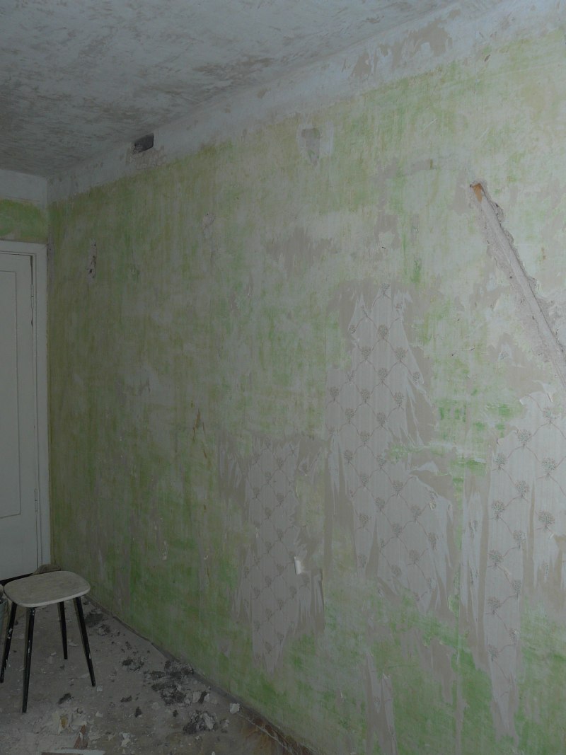

Немного фото проблемной стеныpost-47066-1287634470_thumb.jpgОбщий вид со стороны окнаpost-47066-1287634570_thumb.jpgВид со стороны двериpost-47066-1287634691_thumb.jpgНаклонные трещины на стыке капитальной стеныpost-47066-1287634810_thumb.jpgОбщий вид того что я расковырял
Domenof, на последнем фото, там, где расковырено, что внутри: штукатурка по дранке, просто гипсолит, панель? А то на фото плохо видно.
Это крупный план более подробное фото я выложено в моем первом посте второе фото.Судя по тому что вы мне рассказали я склоняюсь что все же это гипсолитовая стена но дерьмового качество.Наверное когда заливали гипс деревянное основание криво было закреплено поэтому в некоторых частях стены выступают деревяшки.
