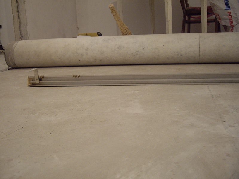

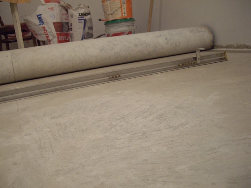

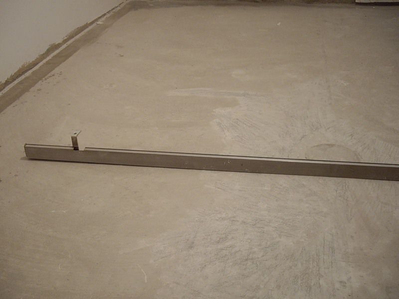

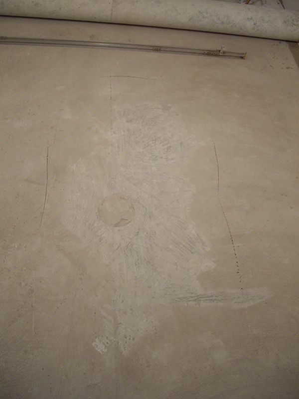

вот примерно обозначил место выпуклости
самый большой перепад

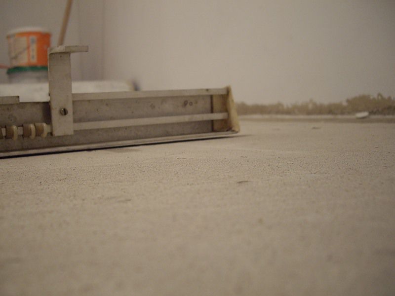

тут уже почти ровно
Е-мое, Жора, где ты был?! Стели ламинат и не парься не о чем. Все у тебя там нормалек! :beer:Лишний раз убедился, что лучше один раз увидеть, чем сто раз услышать.
:blink: да? эт конечно радует :) ... только ведь перепад же больше допуска, может на фотке меньше кажется но бугор в самом высоком месте миллиметров на 6 выше чем уровень вдоль стен.И стелить если то все таки поперек - как палка лежит или и вдоль сойдет? Беспокоюсь за замки ламинатин которые на горе лежать будут... или плавная гора не страшна? Изменено пользователем Aqualung
Да хоть как стели. Все там нормально. У тебя слишком пологий перепад, чтоб волноваться.
пасиб, меньше сомневаться буду) вдоль тогда положу все же

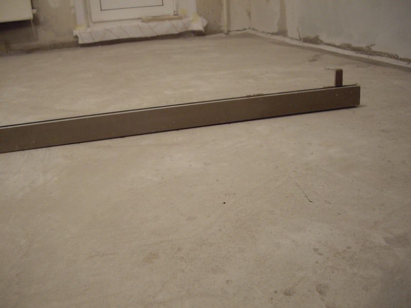

Акваланг, ты вот это прАвило-карниз приложи от стены к середине комнаты, часто вдоль стен и по углам хорошие возвышенности встречаются. Если уж сильно будет что то волновать, прям вот этим карнизом Ротбандом и подравняй, не боись что это штукатурка для стен, такие мелкие перепеды им само то ровнять. Во всяком случае если бугор сделаешь, легко сошлифуешь. Перепады то вроде мелкие, а потом начинается подкладывание под ножки мебели всяких картонок:).
неа, вдоль стен все ровно - нет возвышенностей, только в одном углу у батареи чуть приподнят пол - там подравняю слегка зубилом)
