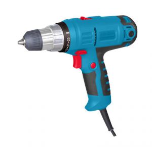

 Возьми обычный трёхрежимный перфоратор, этой приставной башкой пользоваться особо не будешь, если только раствор месить, а длинна ствола увеличивается, что иногда очень не удобно. Если тебе не нужна мощная дрель, тогда возьми что-нидь типа такого. Сверлить мелочёвку и крутить саморезы вполне достаточно, ценники сейчас не знаю, но такие девайсы стоили порядка 900-1500р.
