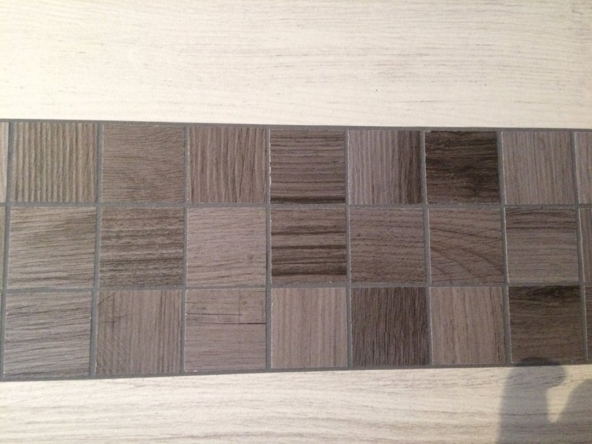

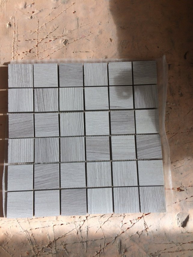

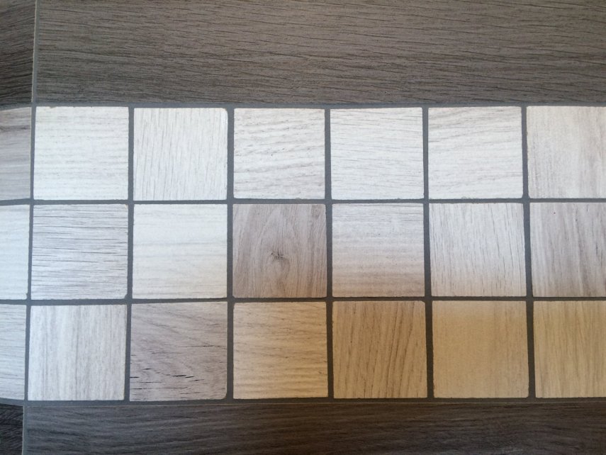

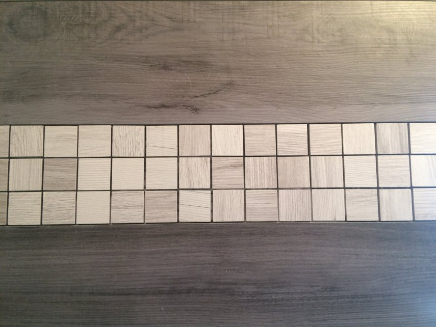

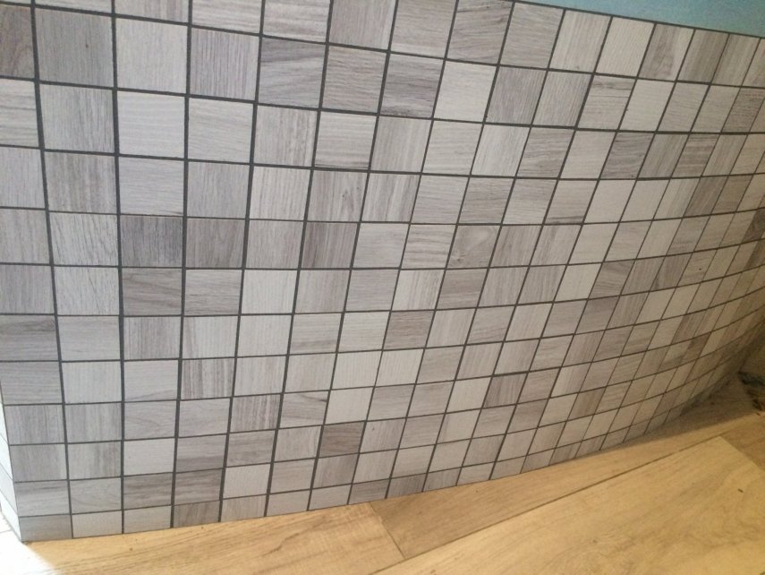

И на старуху бывает проруха. Попал я вот с такой плиткой. В этой коллекции плитка 120 х 20 уложена и подрезана на отлично, а вот мозаика у мастера не получилась. И симптомы те же - разное расстояние между мозаиками на сетке. Сами мозаики отличаются друг от друга на 1 мм (процентов 20% таких).
Вопрос - материал или кривые руки по отношению к такой мозаике?
Это Rocersa Charisma.
И есть идеи - как "задекорировать" мозаику, чтобы придать эффект "так и задумывалось" без отрыва и перекладки? Закрасить например чем-то грубым полосы.
Мозаика, вообще-то, вся практически такая. Встречаются, конечно, исключения, но редко. Можно, конечно, заморочиться и все откалибровать, но, ведь это и денег будет стоить. Как по мне, так в этом и заключается прелесть мозаики.
Самые большие перекосы можно подвинуть было.
А вообще это готовое изделие, что то там калибровать и сортировать практически безполезно. В итоге останется куча чипов с косыми гранями на выброс.
Да и платить за это не будут.

К самой мозаике то вопросов нет (то, что фактуры разные), именно швы - самая проблема.
Мое мнение- цвет затирки надо бы сменить, если есть возможность на треть удалите затирку из швов и перезатрите другим тоном(надо подобрать в тон мозаики (гораздо посветлей)).
Так, я про швы и говорю :)
Только что, AN63555 сказал:
Мое мнение- цвет затирки надо бы сменить, если есть возможность на треть удалите затирку из швов и перезатрите другим тоном(надо подобрать в тон мозаики).
В тон обычно не особо интересно. Гораздо интереснее контраст.
Ну Видишь как сильно кривизна(разноразмер )чипов выделяется- надо скрыть.
и пересмотрел первую фоту- цвет мозаики- типа дерево-а затирка -серая, в бежево-коричневых тонах надо затирать
