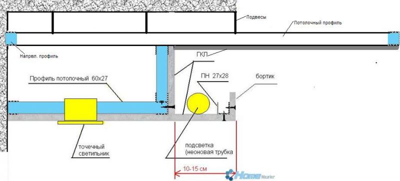

Вот задался целью сделать потолок с подсветкой. И поэтому поводу возникло пару вопросов.
Короб я планирую сделать по такой схеме:
Но проблема состоит в том что мне еще нужно обшить основной потолок ГКЛ т.е. первый уровень.
Как это лучше реализовать в плане надежности и простоты.
Я вижу два варианта:
1. Сделать каркас первого уровня типа во так: И к нему т.е. к основным ПП цеплять короб.
2. Сделать сначала короб. Но тогда куда прикручивать основные направляющие первого уровня? к ПН короба который вкручен в потолок? или к вертикальным ребрам ПП короба (тогда сначала нужно будет обшить ГКЛ)? По моему второй способ не очень надежный.
Что скажите Вы? что посоветуете?

Получается у него ПН первого уровня прикручивается к вертикальному ГКЛ? т.е. он закручивается с нутри короба через ГКЛ и в ПН профиль.
А если ширина короба маленькая? то туда никакой шуруповерт не влезет. Да и получается часть веса оперяется на ГКЛ. как то стремно....
Ну а как на счет первого варианта? он надежный?

Если мне не изменяет глазомер, то ПН первого уровня прикручивается не изнутри коробка через ГКЛ вертикального бортика, а снаружи в те вертикальные стоечки из ПП, на которых крепится вертикальный бортик. Основная часть веса первого уровня приходится все же не на ПН по периметру, а на прямые подвесы, на которых висят ПП. Касаемо первого (моего) варианта - ИМХО он лучше подходит для случая, когда первый уровень - плита перекрытия. Либо мудрить с креплением сквозь первый уровень в основной потолок, что жутко муторно и бессмысленно

Если короб настолько узкий, что изнутри не закрепиться, то зачем тогда нужно делать поперечины, достаточно ПП по длине короба.

А зачем сквозь первый уровень? можно же так: ext_af30a8d521452384b7d02519fd04a197.jpg Или лучше так? ext_a2b6668e969fb8ab77b904fb0e0372b9.jpg Никак не могу определится. Хочется чтоб конструкция была жесткая. А если делать как тут то слишком муторно с креплениями короба. (я имею введу эти отрезки профилей ПН)
Лично мне первая картинка не нравится тем, что весь вес коробов будет приходиться на профили первого уровня.Вторая картинка несильно отличается от того, что предлагает Sano, только он сначала нашивает вертикальный ГКЛ, а вы хотите сперва прикрутить горизонтальный ПН и под него подвести вертикальный ГКЛ. Так что по прочности они скорее всего сопоставимы.Мой вариант можно скомбинировать с вариантом Sano и скорее всего он так же будет иметь полное право на жизнь.*немного лирики*Думаю, что все озвученные варианты достаточно надежны и крепки, и бОльшая часть зависит от тщательности и аккуратности в каждом конкретном случае и от того, какой из вариантов мастер привык делать на автомате. Если делаете первый раз - то вопросы будут в любом случае, зато нет пристрастий, предубеждений и предрассудков :)
