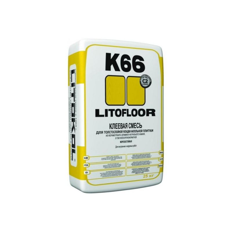

Не придумывайте, нет толстослойных клеёв. Раньше, когда не было плиточного клея, клеили на раствор цемент с песком, тогда клеили на толстый слой. Сейчас плиточный клей тонкий, он не рассчитан на большую толщину.
Смотри картинки:
post-35955-0-61981700-1479639595.jpg post-35955-0-68990900-1479639624_thumb.jpg
хватит или ещё?
Ну таки ждёмс обоснований
Смотри картинки:
attachicon.gifkley_plitochnyy_stromiks_no1_25kg_0.jpg attachicon.gifmiddle-middle-color-center-center-0...788.6982.jpg
хватит или ещё?
Стромикс, Литокол, что-то пшековское.. А где толстослойный от Церезита? Нету? Ну и все, за пределами Церезита жизни нет, можно не рыпаться. Расходимся, пацаны...
Смотри картинки:
хватит или ещё?
Опять перевираете мои слова. Клея на картинках для полов, не для стен.
Смотрите моё сообщение выше.
Их не будет. Напишет что-нибудь типа "не в этом случае".
