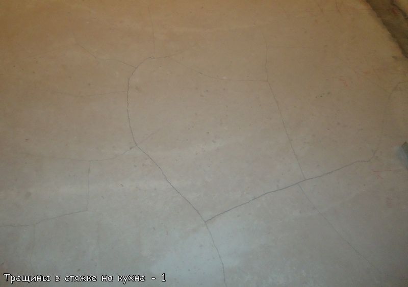

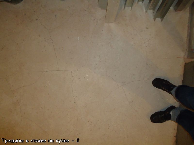

В квартире был выполнена строительная стяжка (дому 7 лет). В спальне, гостинной и прихожей есть трещины, как паутина. Но движения или шевеления кусков нет. А вот на кухне по центру трещины страшнее и при наступлении на них они шевелятся и слышен хруст кусков друг о друга. Такое же шевеление кусков стяжки по трещинам замечено и в других местах кухни (но фонтанов пыли нет). Вот фото: ext_043fa40b25940b61114ce71ab101caf9.jpgext_011a37bd9d9303b134e6eb936e41b848.jpg Читал данный форум по этой проблеме, в том числе и ответ Sano. Пришедший мастер по полам, сказал, что ничего страшного нет и можно сверху залить наливным полом, типа, придавит. Я сомневаюсь. Других специалистов найти в городе не могу. Прошу развеять мои сомнения и дать совет по стяжке: удалять ли только бухтящие куски стяжки или же снимать всю стяжку целиком? Спасибо.
Снимать всю стяжку нет смысла. Удали слабые фрагменты, очисть, грунт, через 6-8 часов заполни грубым ровнителем и шпателем сровняй с полом.
Не придавит.
Я сомневаюсь.
Правильно делаешь.
Скорре всего целиком. Напрочь отсутствует сцепление с плитой. Сложного ничего нет. Либо удалить самому и платить мастеру за стяжку по маякам, либо платить за стяжку по маякам и демонтаж, либо делать самому и съэкономить деньги (но вряд ли нервы).
