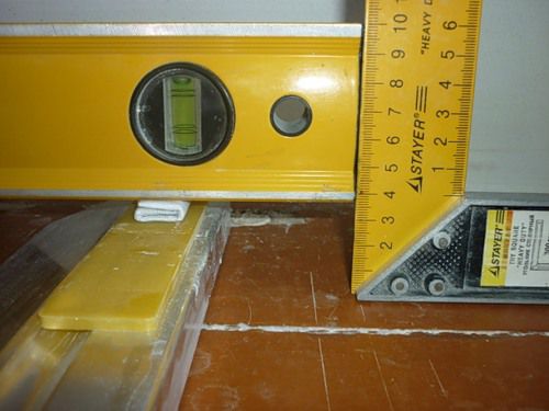

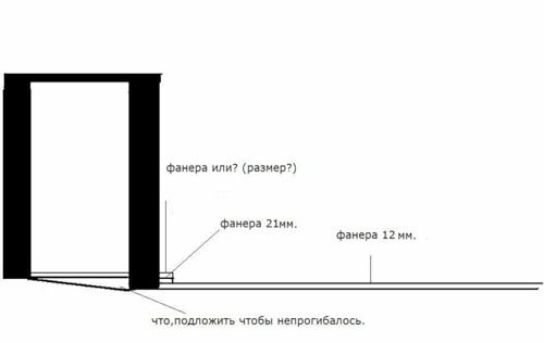

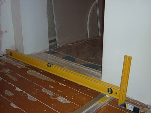

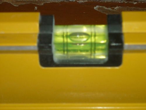

Здравствуйте, перенёс дверной проем, но имею подобную проблему уклон отдельного участка.
0_6e54e_ebf7343b_L.jpg0_6e551_e34195e8_L.jpg0_6e552_e99d0b8c_L.jpg0_6e553_c74517a2_L.jpg
Думаю сделать небольшой порог, может ещё будут советы.
залейте это порожек ЦПС и положите плитку или ламинат
ЦПС (цементно-песчаная смесь) на деревяный пол? :huh:
А в чем проблема ,положите под стяжку пленку ,в стяжку сеточку и лучше плитку при тонком слои стяжки .В чем опасение -за вес? Ну тогда деревянные маячки и фанера.
А не лучше выпилить этот участок или разобрать, выяснить причину неровности и свести в уровень с остальным полом? С технологической точки зрения ничего сложного. Зачем еще подиум колхозить в самом нелепом месте.
an389, а что там прогибается лаги или доски?
Если есть возможность сделать ступеньку (подиум), то почему бы и нет. При грамотном подходе, комната может даже и выиграет в дизайне. А ступень можно и деревянную сделать, прямо по полу, нужно только лаги укрепить, если они виноваты, что пол прогибается. Можно и с керамзитовой засыпкой замутить, без мокрых процессов.
Главное определиться. Ступень, так ступень. Без ступени, так без ступени.
Похоже, лаги, которые опираются на стену там конструкция как здесь 1 этаж. Проблема с полом.
При грамотном подходе, комната может даже и выиграет в дизайне очень интересно.
Без ступени как?
Колхозить может и нестоило, если бы не похожее 1 этаж. Проблема с полом. у меня, правда, не всё так печально как там, но конструкция подполья подобная плюс там еще труба с холодной водой ввод на весь дом Изменено пользователем an389
Если дело в лагах, то по любому их нужно укреплять. Смысл подиума, он так же потом просядет.
Если дело в лагах,
полы не гуляют и несрипят, скорее всего со временем тумбы на которые опираются лаги просели, и концы лаг в стене оказались выше, хотел узнат твой предложения если без подиума.
